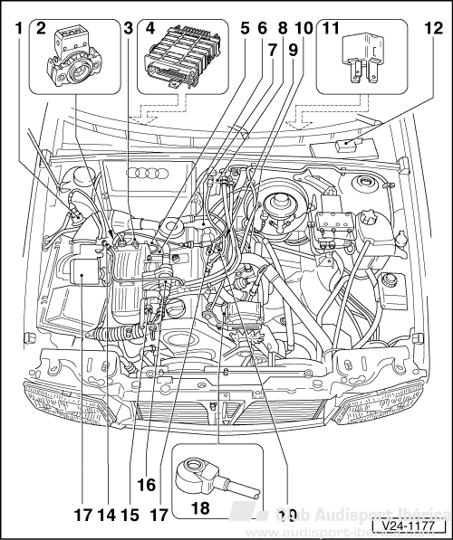

Buenas, me explico: En mi caso, el sensor jodido. Medimos la resistencia con el motor caliente y obtuvimos un valor muy pequeño. Esto significa que aunque el motor está caliente, el sensor le dice a la centralita que no, que está frio y como está jodido siempre le dice que está frio (a una temperatura bajo cero)y en consecuencia la mezcla siempre será rica (consumo mayor y niveles CO altos), el ralentí entoces será más alto (en mi caso de casi 1000 rev/min). Cambiamos el sensor y vuelta a la normalidad (resistencia medida en caliente más de 330 Ohmios) Un saludo -

Buenas, para comprobar el sensor debéis medir la resitencia: Temp. del refrigerante Resistencia aprox. 20 oC aprox. 2,5 kω aprox. 80 oC aprox. 330 ω El sesor del líquido refrigerante es el 19 y el 17 es el que manda la información al reloj de temperatura del cuadro. Este es el motor ABK, 2.0 115 CV de mi 80, supongo que en el tuyo será parecido. Un saludo -

Buenas, Pueden ser muchas cosas. Una de ellas, por experiencia, podría ser el sensor de temperatura del líquido refrigerante que lee mal la temperatura (se cambia muy rápidamente y vale unos 29€). Si funciona mal los síntomas son: consumo elevado, ralentí alto y niveles CO muy altos(en el caso de que lea siempre temperaturas muy bajas). Igual te sirve! Un saludo -

Buenas Pren. Sí, la verdad es que para mí ha sido un chollo ya que prácticamente no me he gastado dinero en él. Únicamente los mantenimientos que tocaban. Os cuento los problemillas que ha tenido el coche por si os sirve a alguno: - Sensor temperatura refrigerante. Hacía mal la lectura y pensaba que el líquido estaba siempre frio. Síntomas: Ralentí alto (el mismo que cuando arrancas) y consumo elevado de gasolina. Niveles CO altos como es normal. Confirmada avería con el VagCom. Sustitución sensor (2 minutos) y funcionando. Coste: 10-15 €. - Vaso expansor liquido refrigerante: se rajó un poco por el pitorro de entrada. Sustitución (10 minutos) y listos. Coste: 35-40 € - Módulo cierre centralizado de uno de los respaldos abatibles roto (fuelle roto). Síntomas: el compresor del cierre centralizado sigue actuando durante unos 35 seg. (dispone de un temporizador que lo desactiva tras este tiempo). El respaldo permanece cerrado siempre. Sustitución de la pieza (15 minutos) y funcionando. Coste: 6 € (de desguace) - Zumbador cuadro no funcionaba (avisa de luces encendidas cuando sales del coche parado). Sustitución del modulito del cuadro donde va el zumbador (el minicheck)y funcionando (5 minutos). Coste: 0 € (me lo regaló un amigo) - Reloj de temperatura refrigerante del cuadro funciona cuando le da la gana. Desmontar cuadro y limpiar/lijar tornillitos del reloj que hay por detrás (5 minutos). Coste: 0 € - Cerradura maletero. Portón maletero no cierra a temperaturas muy bajas. lubricar cerradura y funcionando (1 minuto). Coste: 0 € si tienes el lubricante. Y creo que nada más!!. Como véis, la mayoría son chorraditas. Un saludo

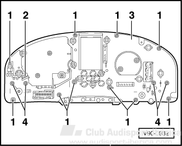

Desarme de relojes
vblond responde a Juanillo80 de discusión en Audi 80 / 90 / 100 / A6 C4 / 200 / Cabrio / Coupé
Buenas, los que tienes que limpiar (o lijar un poco) son los marcados con el nº4 (derecha->temperatura e izquierda->combustible).Estos tornillos se ven nada más desmontar el cuadro entero. Un saludo -
