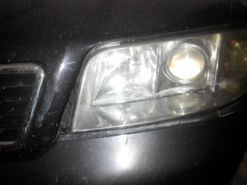

Bueeeeeeeeeenas tardes!!! Te adjunto las fotos que he hecho a mediodía. La zona del intermitente ajusta perfectamente, pero en mi coche no ajusta porque la aleta la tengo un poco tocada...jajajaja

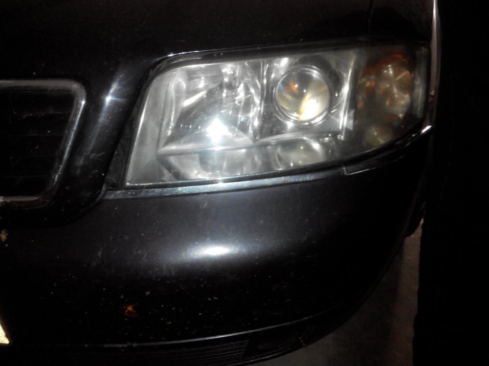

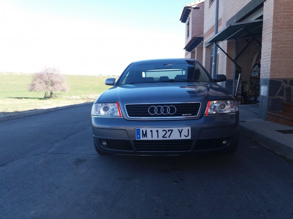

A mediodía si no se me olvida le echo foto y te la subo. Que conste que yo los llevo así porque son xenon y quería probarlos, pero mi intención es montar todo el restyling ya que tengo parachoques, capo, etc. Te pongo una foto de tu coche con la única diferencia en los faros. En el hueco más abajo caben casi dos dedos. Por la parte superior queda perfecto.

Pon una foto fde Tu frontal. Valer, valen pero queda espacio entre el faro y el capo. Mi coche lo temgo Asi
