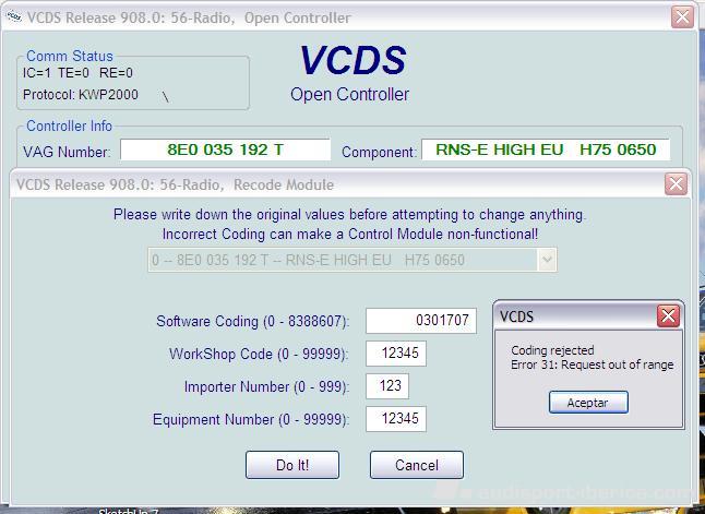

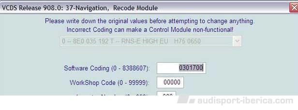

Ya esta resuelto, use otro vag com y solucionado, ahora con el mio ya me deja haccer cambios. Salio rarito el navegador jeje. Aun asi me sigue dando un error, no recuerdo ahora el codigo pero asi como navegador no codificado. Lo que me extraña es que el navegador cuando quito la bateria nunca me pide el pin, cosa que no me gusta nada, nose si sera por que al ser nuevo cogio el numero del coche y mientras sea en el mismo no lo pide.... De todas maneras MIL GRACIAS ZX81
He probado con todos los numeros y con cualquiera que cambie me da el error.
Viendo que mi error no es por culpa de tener a 0 varios numeros... Haber quien sabe a que es debido este error.
