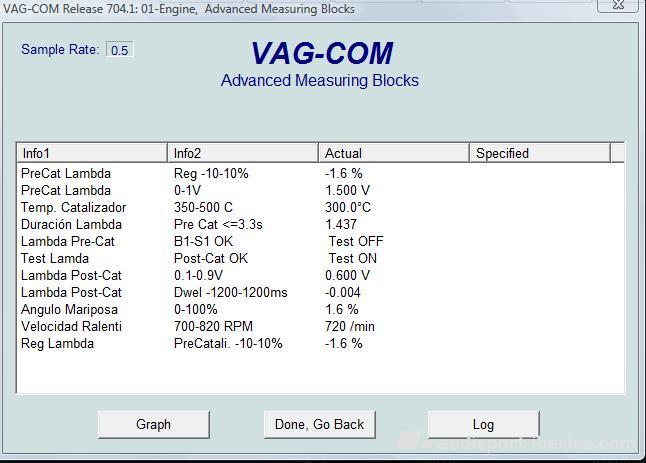

Hola a todos, hacia bastante que no escribia en el foro, pero os leo a diario. A ver si me podeis hechar una mano en un asuntillo. Ayer me pase el vagcom al coche y me salieron unos valores los cuales no tengo claros que esten bien. Sobre todo hago incapie en el segundo valor que aparece en la imagen, el cual es de 1,5v y el rango que te viene es de 0 a 1 v. ¿este valor es normal?Si no lo fuera a que se pudiera deber? Un saludo y gracias de antemano.
