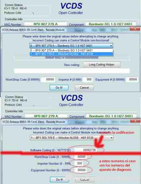

ximo@6 responde a Mecambioamercedes de discusión en Vagcom (VCDS)
haz un scan completo haber que errores tienes en otros módulos dice eso, -

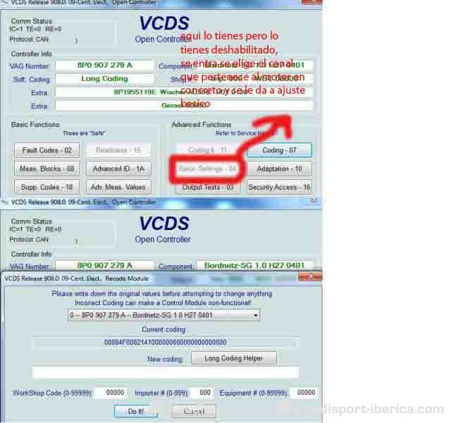

00332 Control Circuit for Tank Flap
ves ya no me acordaba y resulta que te conteste al principio, tengo la memoria perdia -
