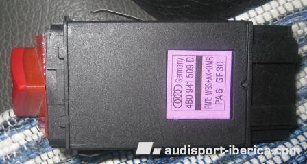

Extraer centralita intermitentes, en la consola
jafv responde a danuki de discusión en Audi A6 / Allroad C5 (1997-2004)
Pues aqui tienes, una imagen vale mas que mil palabras. Hoy he estado liado montando el Komfortblinker y es mejor apalancar con el destornillador desde abajo habiendo sacado antes la radio, para evitar dejar marcas. -
