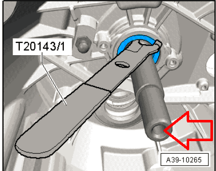

  6. Pues eso fue lo que quise entender yo, le pusieron un tapón en la zona de la fuga que es por donde marco en la foto. Me comentaban que la otra solución era desmontar la caja y sustituir el primario entero porque no hay despiece...por el retén desde luego no perdía, se veía que estaba totalmente seco...yo la verdad es que de esto ni idea y como se suele decir me dejé llevar. Sea como sea ya tengo el coche de vuelta y menudo cambio, no recuerdo este tacto de embrague ni de cuando lo compré nuevo. Suavidad total, cero vibraciones y cero pérdidas de tracción. Total de la broma 1845 pavos...me pusieron un Kit Sach (misma marca que el que traía) con embrague, bimasa y cojinete. Si vuelve a durar otros 14 años como el que tenía me conformo... Os dejo unas fotos de lo sustituido...el embrague se ve bastante bien todavía, huele todo a aceite que apesta!!!
  7. gracias por los comentarios, de momento tengo el coche empantanao porque hasta hoy no llegó el recambio...ya os contaré por lo que me sale la broma Tineo, ese retén está perfecto, no es ese. Es al final del eje por donde pierde y es lo que van a taponar
  8. Refloto el tema...casi un año después de que empezaran los síntomas por fín he metido el coche en el taller porque empezaba a ser iconducible, patinando en 4ª, 5ª y muchísimo en 6ª. Ayer se pusieron a desmontar y...¡sorpresa! El embrague de desgaste está perfecto...pero completamente arruinado por el aceite de la valvulina. Se ha ido colando a través del eje primario de la caja y total, que embrague y bimasa para cambiar. Lo primero que van a hacer es taponar la fuga de la valvuina...que al parecer no se necesita abrir la caja para eso (menos mal) Después, ya que está todo desmontado les dije que me pusieran el kit completo, ya puestos no merece la pena arriesgar a dentro de unos años que me falle el bimasa...en fin, no me puedo quejar porque en 14 años es el primer "disgusto " gordo que me da Por cierto, en el taller les parecía muy raro que pasara esto en este motor, no habían visto ningun caso antes
