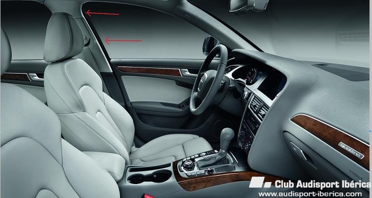

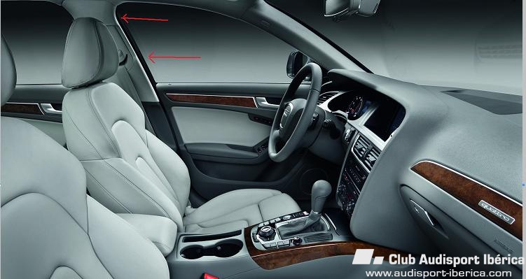

  15. A ver si aclarais un poco en que zonas habeis echado eso...yo oigo los ruidos aquí>

  21. Ahora que lo dices es cierto que desde el asiento del conductor en el mio se oye un ruido parecido en la zona del copiloto...como haya que cambiar la goma completa de la puerta ni me lo planteo
  22. Después de haber rodado bastante este verano con el dichoso grillo- ruido...tiro la toalla. Ya no sé qué más probar.He hidratado las gomas con aceite normal, con aceite de silicona y nada.He desmontado el pilar del cinturón y tampoco...he probado a apretar el cristal a ver si es de ahí y no hay manera ,sigue sonando.En mi caso suena más con calor y en firme en mal estado,
