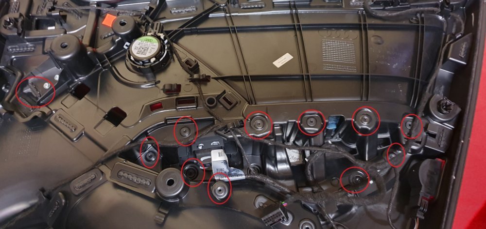

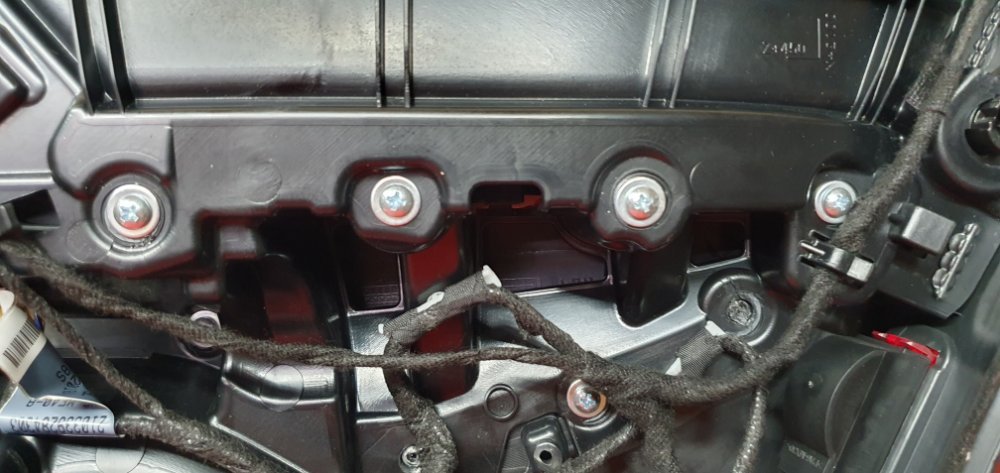

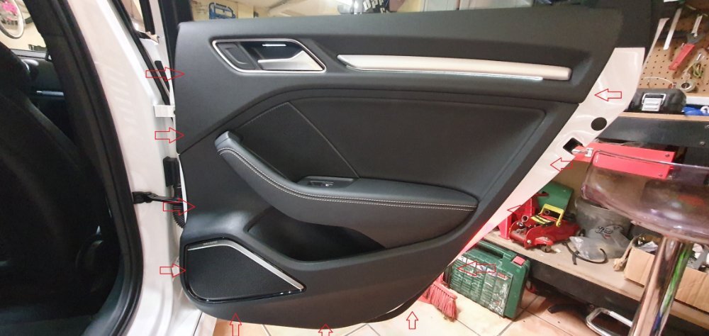

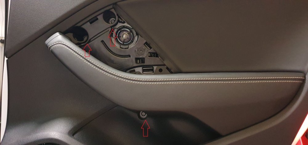

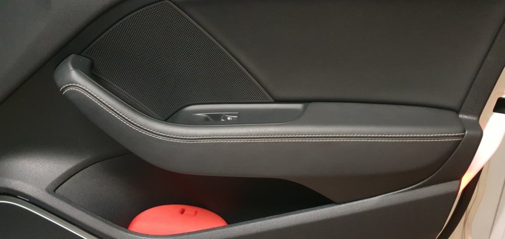

Lo primero es desmontar los paneles, se retiran de la misma forma los delanteros y los traseros, hay que quitar las rejillas de los altavoces centrales, apalancar suave en las flechas amarillas y se quita la tapa del altavoz y ahí se ven 3 tornillos (flechas rojas) una vez quitados solo queda apalancar el panel sobre las flechas rojas para soltar Una vez desmontado, hay que quitar el conector de la centralita, el cable de la maneta y en mi caso, el cable del altavoz central de la puerta, de esto no tengo fotos, pero es muy sencillo, el conector tiene una pestaña roja, una vez la liberamos ya se puede sacar el conector y el cable del tirador tiene un plástico azul que sale tirando después se desencaja el cable y se retira todo el panel a una mesa para trabajar mejor, ahí quitamos el aislante Tenemos que pasar la broca del 10 o 12mm sobre los tapones térmicos ( marcados en rojo ) para quitar las arandelas y dejar el soporte libre y poder meter los tornillos de sujeción, también se puede hacer con calor como están los originales pero me ha parecido más fácil así Una vez hecho eso se suelta el conector del elevalunas y ya se puede quitar el tirador, después montamos el nuevo y le ponemos tornillos para sujetarlo Después a montar todo a la inversa y a disfrutar del brico Un Saludo a Todos y espero que le sirva a la gente que le guste el bricoleo en el coche Cualquier duda ya sabeis -

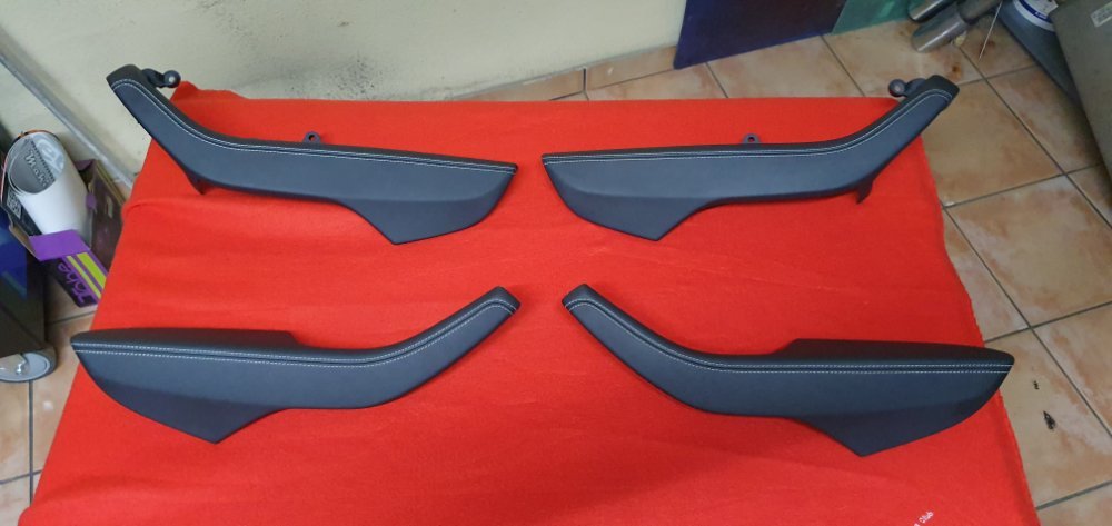

Buenos Tardes: Llevaba tiempo sin hacer nada pero “NO HAY NADA TAN PERFECTO QUE NO PUEDA MEJORARSE “ Vamos a cambiar los tiradores/asideros interiores (como se quieran llamar) por unos en piel con costuras grises, desde aquí le doy las gracias a @nanina4 por el material jejejejejejejejejejeje Vamos a pasar de ESTO: A ESTO: Herramientas · Atornillador con broca de 10 o 12mm · Dremell · Alicates y destornilladores · Cutter · Palancas de desmontaje · Tornillos y arandelas ( yo he utilizado tornillos punta de broca de 4.2x16 ) -

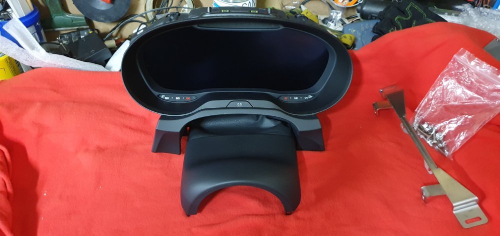

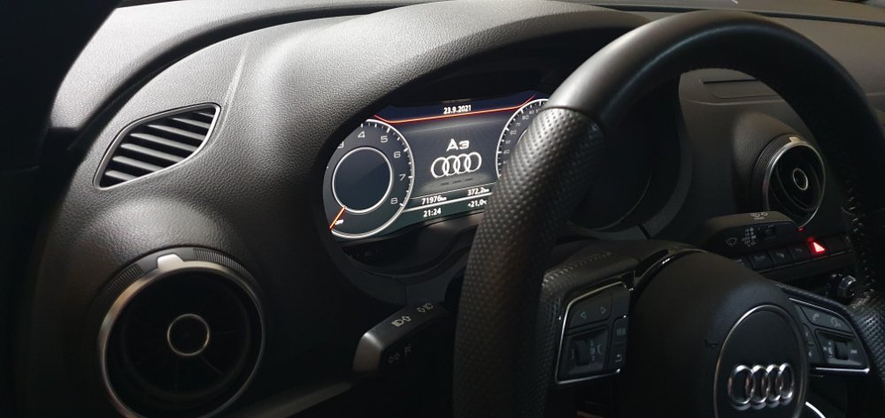

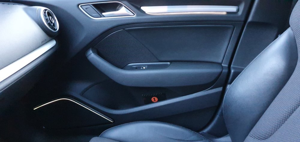

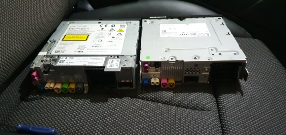

Bueno, hacia mucho que no pasaba por mi hilo jajajajajajaja, pero las mods han seguido su curso, vamos a darle un empujón al foro y a ver si me acuerdo de todas. Cambie los H&R por suspensión Bilstein B12 Sportline Puse la tapa del motor del S3 Monté molduras iluminadas OEM en las puertas controlables desde el MMI Hice retrofit de Virtual Cockpit + MMI 2 High + consola Touch + botonera de volante VC Monté silencioso trasero homologado con salidas 2x89mm + recto los dos centrales No se si me olvido de alguna, ahora algunas fotos, intentaré tener el hilo algo mas actualizado -
