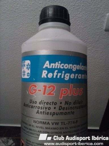

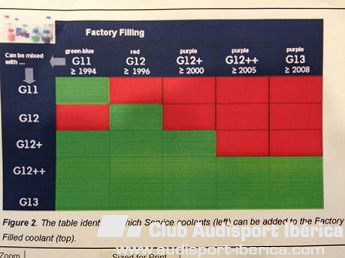

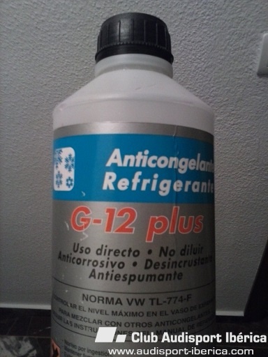

Que marca de líquido refrigerante compro para A4 2013 tdie?
tonys responde a Horen de discusión en Mecánica Audi A4 B8
He encontrado una tabla en este mismo foro. Según interpreto si el coche viene con G12++ no se puede mezclar con G12+. -
Yo al principio fui al concesionario y le pedí una botella de un litro para rellenar y me dió el G12+ y le insistí que en el manual ponía que usaba el G12++ (en el mío que es de 2008 no había aparecido todavía el G13, creo). Me respondió que el G12+ es el que llevan todos los audis. En ese momento me quedé conforme pero ahora tengo la duda. He ido rellenando de esa botella, incluso todavía me queda un poco. ¿He hecho mal? Es este y me mosquea porque los envases que veo en internet son todos diferentes al mío. -
