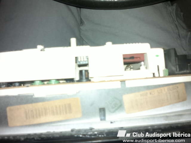

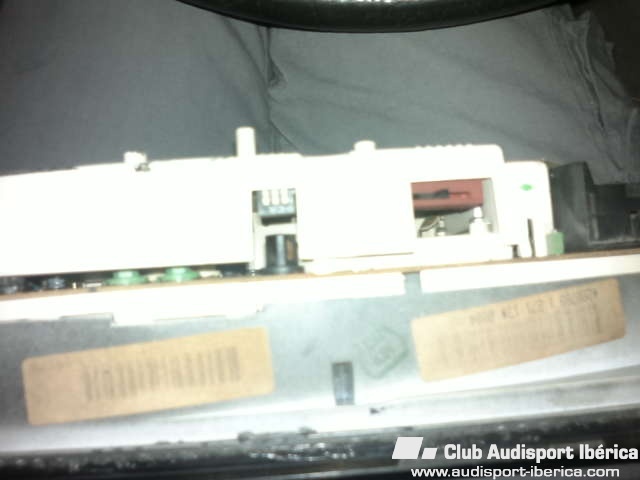

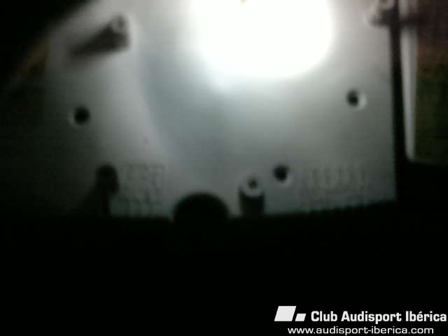

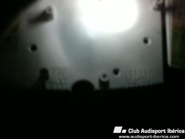

Quivera responde a Angel-MC de discusión en Audi 80 / 90 / 100 / A6 C4 / 200 / Cabrio / Coupé
Yo tengo un 100 C3, no se si te podra servir, pero en el mio si desmontas el cuadro y lo miras desde arriba las ves. Enmi caso son 2. Una es una pestaña y la otra un selector. Te mando una foto aunque no es muy buena. -
