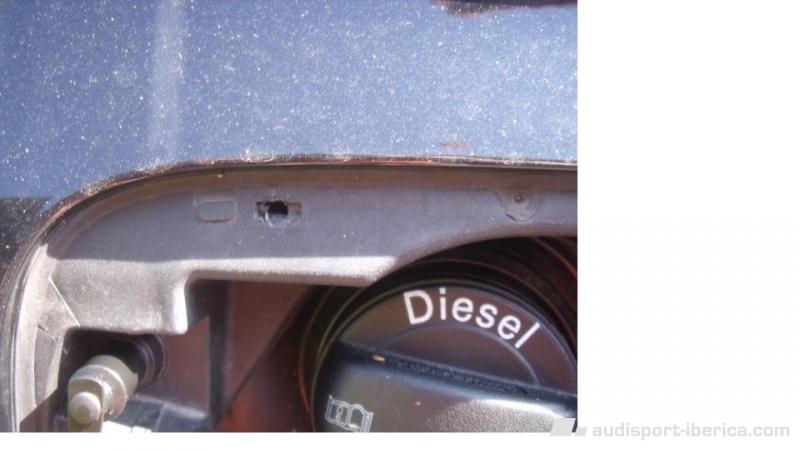

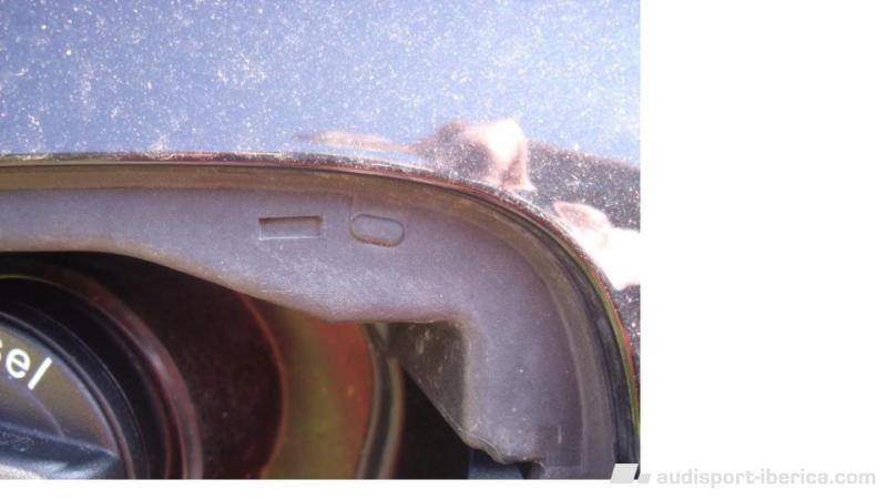

Luego despues de la gotita de la silicona negra, y si se hace el agujero pequeño, se puede poner un trocito de barra adhesiva de goma simulando un tope de puerta como el que hay al lado y queda mejor que mejor. -

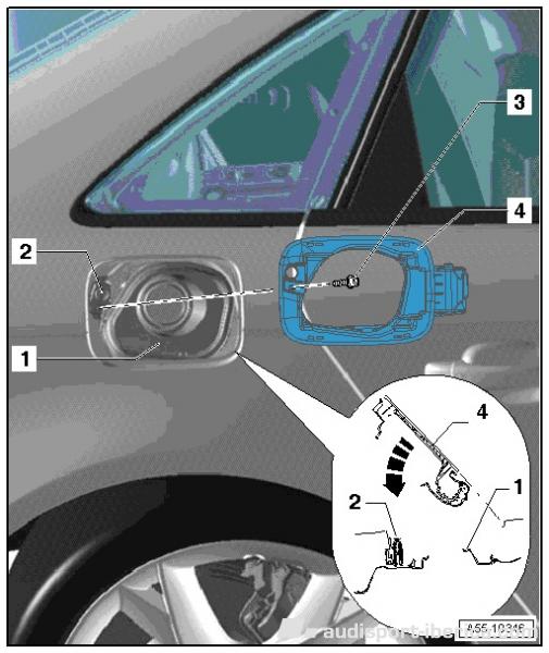

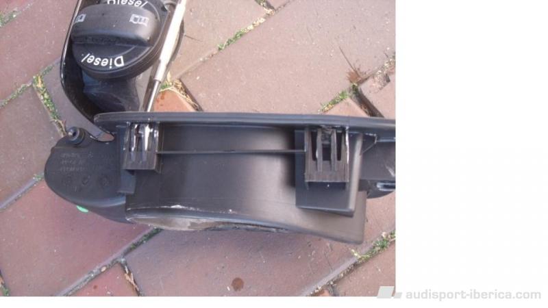

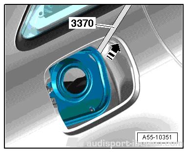

Al menos debian de dejarlo asi: EN TEORIA, SEGUN LA CIRCULAR DE AUDI EN ELSAWIN HABRÍA QUE CAMBIAR TODO, VISAGRA REVESTIMIENTO Y TODO, INCLUSO LA "CHAPA" PINTADA DE LA CARROCERIA DE LA PUERTA. Pero esto veo que no lo hacen, me extrañaba y mucho ya que el cambio lo hacen muy rapido en los conces. Que menos que dejarlo curioso. -

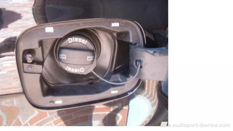

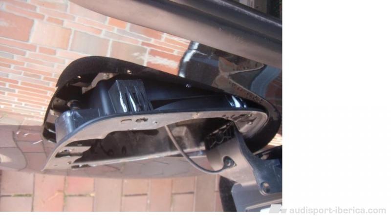

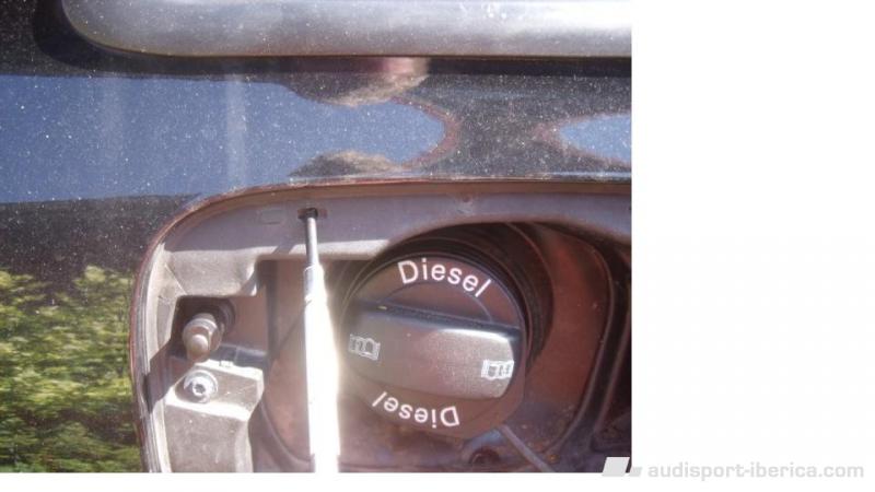

LA REFERENCIA A COMPRAR ES 8K0 862 153 E, Elemento regulacion tapa combustible La RREVISION "E" cuesta, 19€ con iva incluido me ha costado unicamente. La revision E ya no volverá a fallar, esta revisada. (yo llevo la D) Cambiarlo no tiene nada de nada, pero los agujeros no tienen porque ser tan bestias, como las fotos que pongo de un aleman, con ese mismo tipo de destornillador, pueden usarse el modelo mas fino, y el agujero es mas pequeño. Se cambia en 10 min. Luego con silicona negra, o FASTIX sellador negro, se aplica en cada aguerito un poco , para que haga de tapon y listos. Si es posible borrar errores en vagcom aunque esto tampoco es necesario. -

Esos agujeros hay que taparlos!!!!! El agua que pueda entrar va directa al revestimiento interior y zona de centralitas!! Compra un tubo de sellador negro fastix. Es silicona negra. Y pon un punto en cada agujero. Como en las fotos k puse, -

Como los han tapado? Es que para que me hagan esa m**** en el concesionario, lo hago yo, con un bisturí y de forma mas curiosa. Pensaba pasar la revision de 30000km en el oficial, por el tema del motor, pero para que me hagan esa chapuza, me voy a mi taller local VW que por 150€ me pasa la revision con el castrol edge y de paso , pongo yo el motorcito. Me ahorro 130€ largos. -

Otras dos, esto es terminado. YA ME DICES COMO TE LO HAN TERMINADO, yo lo llevaré el dia 2 de febrero a la revision de los 30.000km y de paso que me reparen el motor, Tengo un motor nuevo comprado, si al final no lo aprovecho y alguien lo quiere.... -

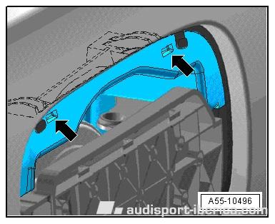

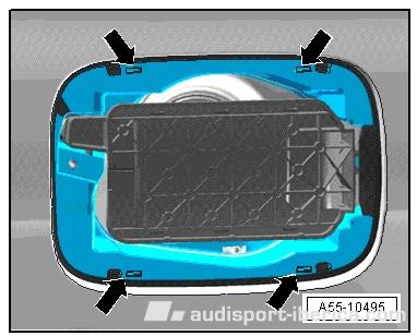

Es que para repararlo tienen que hacer 4 agujeritos, en el plastico del embellecedor, y quiero saber como te los han hecho. Luego se tapan. Me extraña que el conce cambie la pieza entera, ya que implicaría , mas de 80€ en piezas, mas nueva tapadera pintada exterior etc, ya que va pegada a todo el conjunto de la visagra. Mira por ejemplo estas fotos de un aleman. -
