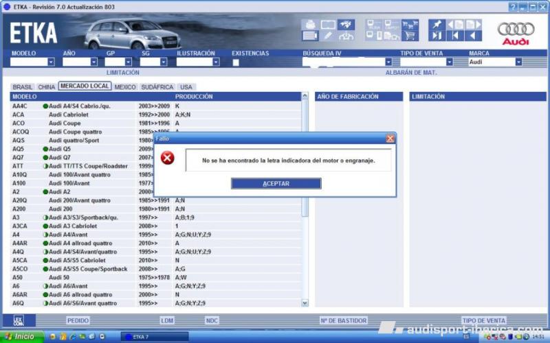

y mi error ? nade sabe porque no me coje completamente todo el coche? le falta el modulo motor o engranaje Me funciona pero parcialmente solo
Me he bajado el txt de la web rusa pero me da el error, siguiente. Alguna idea? Es como si pudiese determinar todos los extras del coche a excepcion del engranage o algo así... alguien tiene este error? o me tengo que bajar el txt de otra web?
