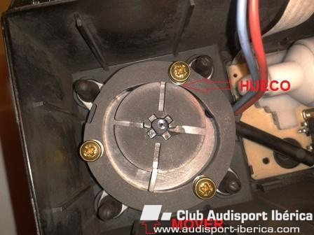

Cambio motor trampilla aire acondicionado
Athabasco responde a ttoni de discusión en Audi A4 B5 (1995-2001)

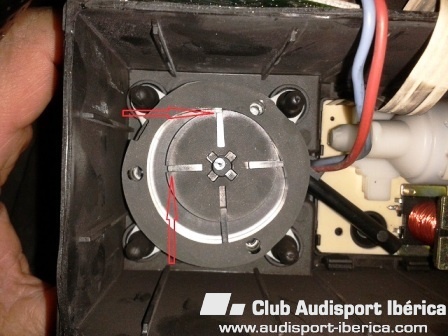

El giro del potenciómetro es el que mueve la trampilla. A saber, el potenciómetro es doble (por lo menos en los servos de radiocontrol). Saludos. Creo que por una vez no vas a tener razón, jeje. De entrada si fuera doble el potenciometro tendria que llevar 6 cables, entiendo que la pieza azul es lo que mueve la trampilla por medio del motor que a su vez, por que está en el mismo eje, mueve el potenciometro y le indica a la centralita en que posición se encuentra, de esa manera si tiene necesidad de abrir o cerrar mas lo hace en función de otros parametros como temperaturas, etc. Si fuera como tu dices que haria mover el potenciometro y para que.... S2 -
Vale, es lo que no acababa de entender, osea que el potenciometro se mueve a la vez que la palanca que mueve la trampilla, yo creia que quedaba fijo por eso he hecho el comentario de dejarlo en la misma posición pero siendo asi da lo mismo como se deje. S2 -

Buen aporte, son maneras de saber localizar piezas que de otras manera no sabriamos. He de suponer que ese error tambien debe de salir en los canales del clima, verdad? algo de potenciometro he leido y en más de un canal. Tambien he de suponer que eso tiene arreglo tratandose del potenciometro y seguramente sea suciedad dentro del mismo, que si es accesible con un poco de CRC se arreglaria y si sigue fallando para los mas osados directamente se podria cambiar, pero esta ya son para algunos palabras mayores. No obstante para quien se quiera arriesgar a limpiarlo en caso de que le falle y saber cual es el potenciometro, con el permiso de Ttoni, añado la misma foto marcando donde está. Si os da por girarlo (cosa que hay que hacer si se le mete el limpiador) marcarlo antes y dejarlo en la misma posición. -
