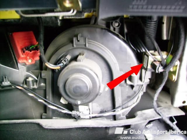

Problema con esp audi a3 8l 1.9 tdi 130 cv
MICHELS3 responde a carlitosaudi.a3 de discusión en Audi A3 8L (1996-2003)
ojo ese sensor solo esta si el coche es traccion quattro es el sensor longitudinal del esp -
buenas...si tu coche es quattro creo que se de que es...los traccion 4 llevan un sensor mas que el normal...esta detras de la guantera en el pilar derecho desmontando solo la guantera deberias de verlo es pequeño y va atornillado detras del pilar derecho si no esta conectado el esp da fallo -
