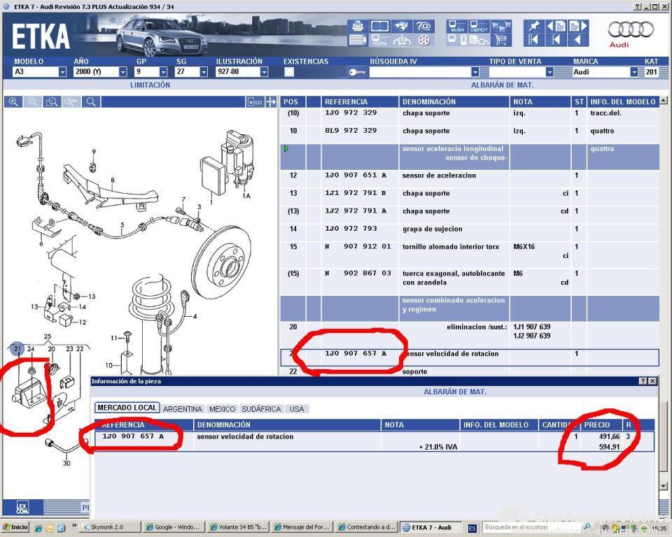

donde esta ?sensor de aceleracion longitudinal G251
MICHELS3 responde a sanvi88 de discusión en Audi A3 8L (1996-2003)
no hace falta que sea un s3,con la referencia del sensor lo buscas...te recomiendo en ebay,en desguaces poco o nada encontraras son piezas que cascan muy a menudo...como te decia busca por referencia completa,osea que tenga la misma letra aparte del numero,sino no te servira...un saludo -
me entediste mal,el grande (tranversal)esta formado por dos sensores que van en un soporte...uno de esos dos sensores el pequeño es el mismo que el longitudinal de detras de la guantera ,,es la misma referencia y mismo sensor....solo que en audi no se preocupan en mirar si se estropeo solo uno de los dos sensores que forman el transversal...directamente cambian los 2..por que ellos los venden como una sola pieza...si tu caso fuera que se estropeo el pequeño que forma el transversal...solo con cambiar ese..que vale 175 euros en el conce...problema solucionado...pero la unica manera de saber si es el pequeño seria probando otro en buen estado.... te dejo referencia y precio del sensor que querias...en la imagen puedes verlo...595 euros -

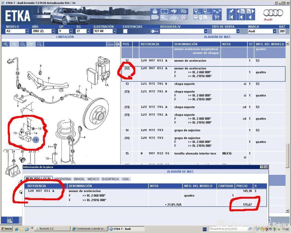

no...es al reves...el de bajo el volante es doble y es el transversal....el de la guantera es el pequeño y es el longitudinal,,,ojo no te sirve el de cualquier coche,,,tiene que ser la misma referencia y numero....en este caso el de nuestros a3 es el 1J0907657A solo te sirve misma referencia y misma letra...vale 175 euros en el conce a dia de hoy iva incluido...saludos el de detras de la guantera tambien es un sensor del esp,solo que solo lo llevan los traccion quattro...saludos -
