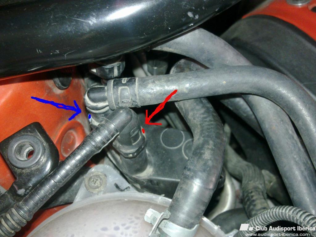

  13. te adjunto la imagen editada por si no lo ves claro...en azul y rojo te he marcado donde tienes que apretar para liberar los tubos...apretas la pestaña de plastico y a la vez tiras del tubo hacia arriba y sale sin problemas...
  14. sino me equivoco de tubo viendo tus fotos,te diria que no cambies nada,ya que no va combustible por esa tuberia,el deposito al que te refieres es el del canister,que sirve para los gases del deposito de gasolina y los tubos no se sacan por la brida de presion,se sacan con el codo que entra al deposito de la segunda foto,tienen una pestañita de plastico que se apreta y libera los tubos,si le has cambiado el filtro de gasolina a tu coche alguna vez,sabras como funciona ese sistema,ya que son iguales....saludos

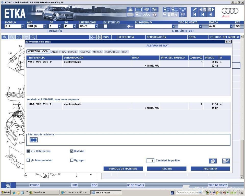

  16. no todas valen lo mismo,depende de la referencia,la del tt si es la del ultimo modelo no llega a 50 euros nueva en el conce,si es el modelo anterior acabado en F valia 82 euros(ya no se vende al no fabricarse)...todo esto sin descuento,a mi normalmente el de recambios me hace entre un 10 y un 30 por cien dependiendo del repuesto,sobre el precio del etka.... saludos

  21. veo que ya la has puesto a la venta,peo en el anuncio no has puesto la referencia,ya te comente que aparte de la letra cambian los numeros,tu tt al igual que mi s3 de serie llevaba una 058906283C pero esa valvula ya no se fabrica desde hace años,sacaron las versiones mejoradas si vas abuscarla de segunda mano aparte de la referencia que te dije antes tambien te sirve la 058906283F,y si vas a comprarla nueva te toca la 06A906283E que es la que se fabrica desde enero del 2010..si te fijas la numeracion a cambiado desde el 2010...olvidate de H J y demas n75 que no sean las que le tocan a tu vehiculo...como te dije hay varias dependiendo de cada coche,puedes encontrar varias acabadas en C pero la de tu coche solo es la 058906283C no te sirve cualquiera acabada en C....notaras bastante mejoria en el coche si montas la ultima que se fabrica,yo en mi s3 la cambie en su dia por la mejora de funcionamiento(no de potencia)ya que la mia estaba en perfecto estado y la guardo de repuesto como muchas otras cosas que tengo...saludos
