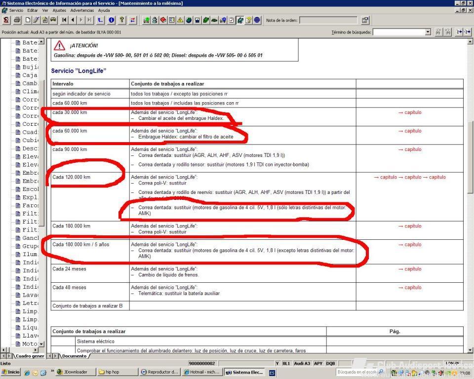

perdon se me olvido comentar que hay una excepcion y es en los motores AMK en ese motor es a los 120 mil km la distribucion en todos los demas 1.8 5 valvulas por cilindro 4 cilindros,a los 180 mil,adjunto captura del etka,la he subido y resubido ya mas de 10 veces al foro,ya que este tema se a hablado ya muchas veces...en la captura que es del elsawin podeis ver el cambio de aceite haldex a los 30 mil el filtro aceite haldex a los 60 mil...a los 120 mil correa dentada(correa distribucion)motores AMK y a los 180 mil o 5 años(lo que antes suceda) correa dentada todos los motores 1.8 5 valvulas por cilindro 4 cilindros,excepto AMK...
la distribucion en los 1.8t es a los 180 mil segun el fabricante o 5 años,y el aceite del haldex es cada 30 mil y cada 60 mil aceite y filtro,vamos que cada 2 cambios de aceite del haldex toca el filtro...para todo el que vaya a decir que 180 mil es mucho,que se lo ahorre y mire el elsawin donde lo dice bien claro...saludos

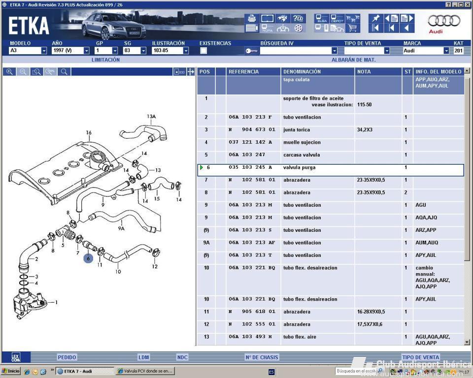

pues nada hoy que tenia un rato,he desmontado la pcv vieja,al ir a desmontarla e visto algun resto de aceite en las tuberias cercanas a la T,las he revisado todas por si estaban rajadas al tener ya 11 años y pico y nada estan perfectas,he sacado la valvula vieja he soplado por su interior y funcionaba perfectamente,solo deja pasar el aire en un sentido,por lo que a pesar de tener casi 12 años aun funcionaba correctamente,como ya habia desmontado he puesto la nueva,y el coche me sigue fallando como antes,solo me queda pensar que es por que no llevo el caudalimetro bosch original,todo lo demas esta comprobado por mi....el cauda es un delphi y antes llevaba un pierburg que tambien me lo hacia,con el bosh de origen no o no lo recuerdo al hacer mucho tiempo que cambie de cauda al morir el que llevaba de origen...asi que una cosa mas cambiada y que por suerte no es cara,ya que sigo teniendo la caida de vueltas cuando esta la valvula n80 cerrada y reduzco para parar en un semaforo por ejemplo...la semana que viene cambiare el deposito de carbon activo y la valvula n80 aunque esta comprobada con el vagcom y funciona bien...pero bueno como compre un depostio de carbon con la valvula de un coche siniestrado de un amigo pues lo cambiare para ir descartando cosas...tarde o temprano dare con lo que es...un saludo -
hola buenas,justo la compre ayer yo en el conce para cambiarla este finde...va dentro de una T de goma en mi caso en el s3 va bastante escondida...echale un ojo a este post en el que escribi hace unos dias y donde pongo la captura del etka donde se ve la valvula...saludos

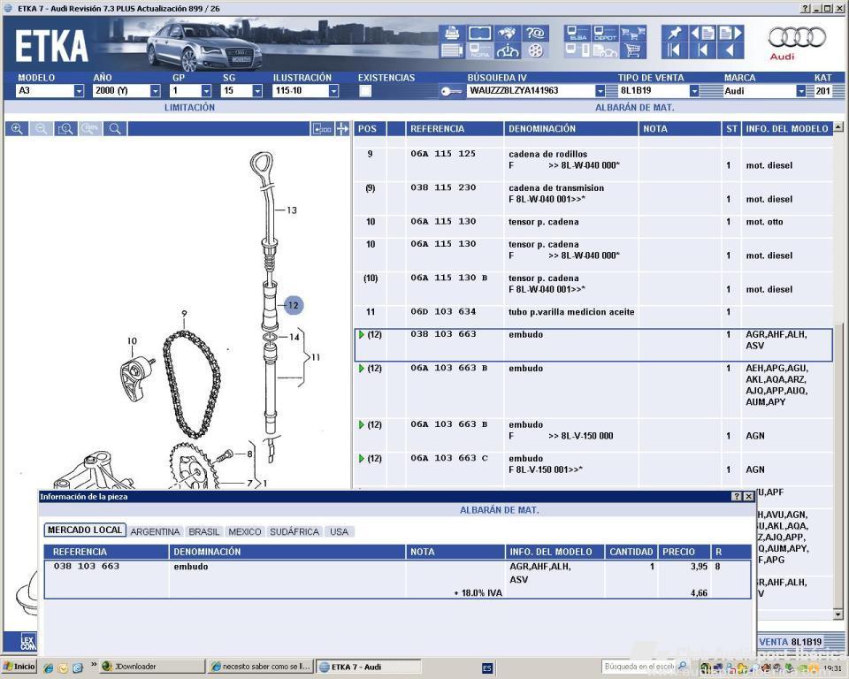

la pieza se llama EMBUDO vale unos 5 euros sino recuerdo mal,en el conce....se rompe por que se reseca el plastico con los años...es de color naranja y hay dos modelos dependiendo del motor que lleve tu coche en el conce co el numero de bastidor enseguida te dan el que corresponde...saludos -

ya la he localizado para mi motor APY del año 2000,adjunto captura del etka y un enlace que me a ayudado mucho para poder luego buscarla en el etka,en mi motor y en muchos de los 1.8t de mi año y hasta el 2003 va situada dentro de una T de goma algo alejada del motor por un circuito de manguitos y en el etka se denomina VALVULA DE PURGA por lo menos hasta el año 2003...enlace donde se puede ver la valvula aqui un saludo el lunes la comprare y en cuanto pueda la cambiare y a ver si se soluciona mi problema -
