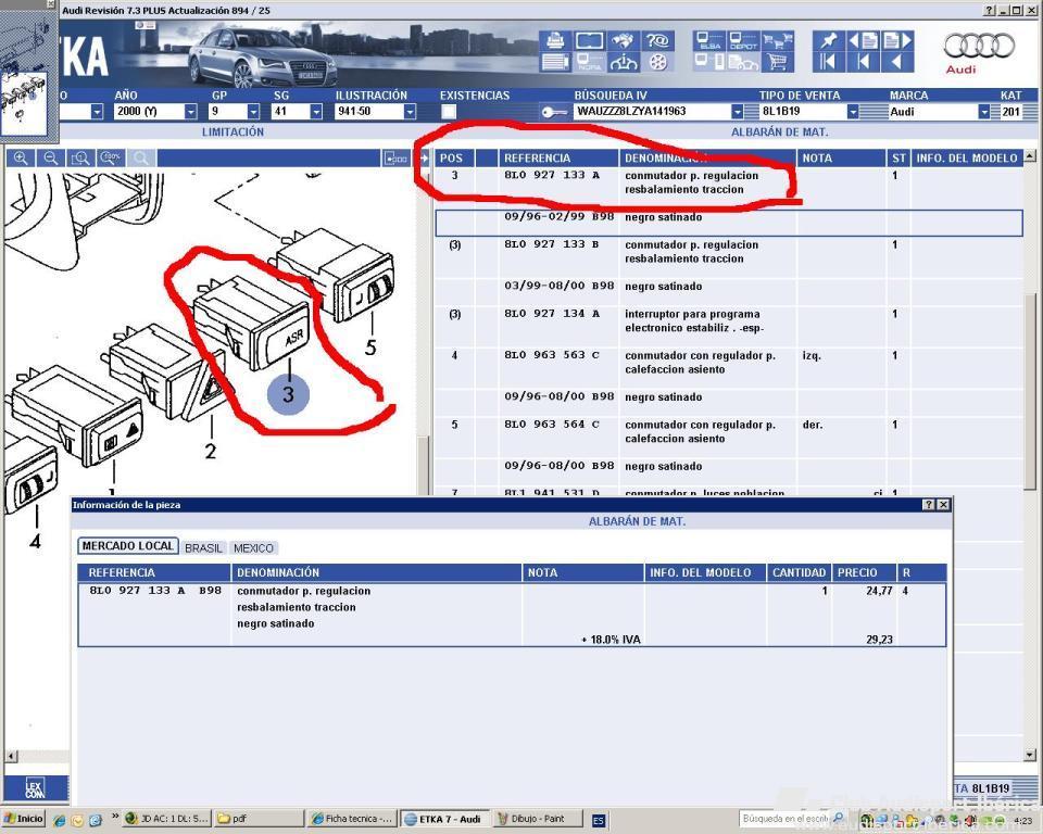

abv podria ser asr en aleman por ejmplo habria que ver como se denomina alli...la altura y el ancho son correctos..te da 2 anchos por que es el de cada eje que no son iguales y la altura te dice la maxima...en mi ficha tecnica tengo varias alturas tambien,ya que dependiendo del acabado del coche llevan una amortiguacion y muelles o otra,con diferentes alturas...saludos Michel,las letras ESP,ABS,EDS..etc es para los coches todos los vehículos o por lo menos europeos...en la pagina que tu enseñas pone ESP o ABV...a mi parecer es como si lo denominaran igual y como dice que actua es muy parecido al ESP.. noooooo,si te fijas pone cada letras y al lado su desripcion y luego comas para separar cada cosa...no tiene nada que ver con el esp...que es el control de estabilidad...en este caso dice que el abv es el repartidor de fuerza de frenado..que por lo menos en mi anterior coche hace que cuando pegas un frenazo fuerte mande mas fuerza al eje trasero para que el coche no amorre...saludos

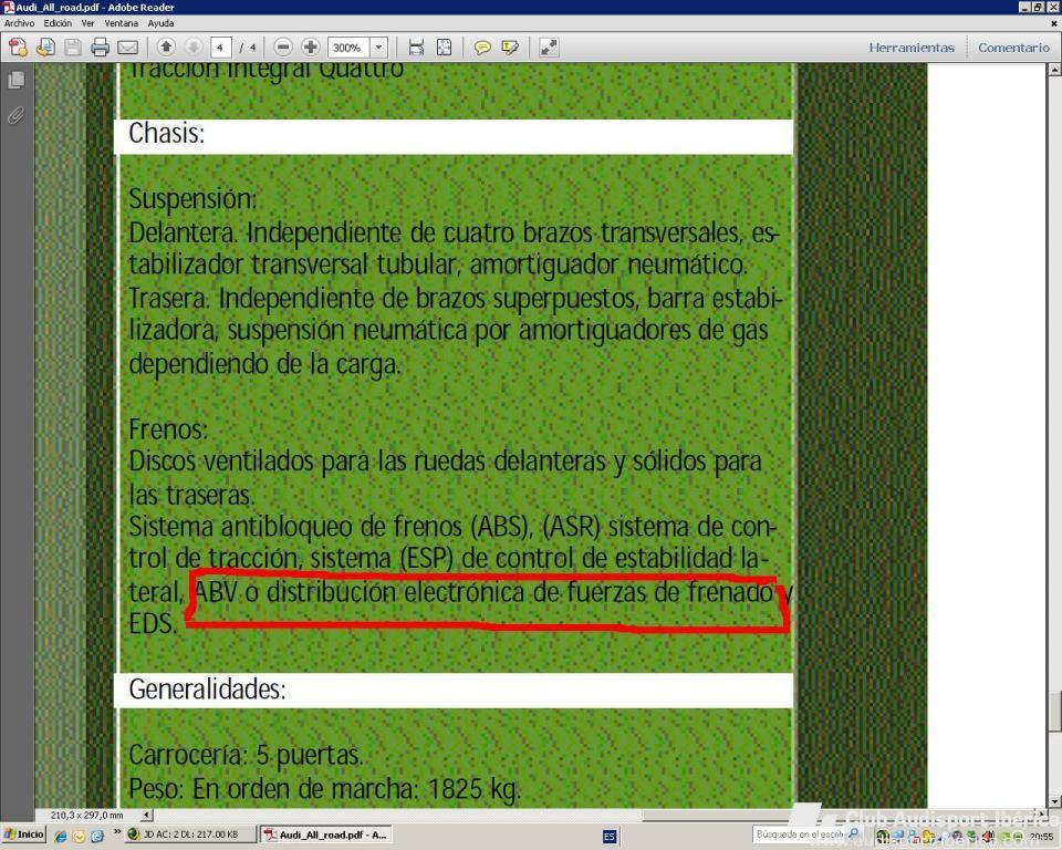

era una suposicion,lo unico que he encontrado es esto...es de un documento de un audi allroad...segun eso el abv es distribucion electronica de fuerza de frenado...que seria controlado por el modulo del abs sin ningun tipo de boton...saludos

puede que sea el ASR que no es ni abs ni esp....pero que montaban algunas unidades antes de salir el esp...saludos

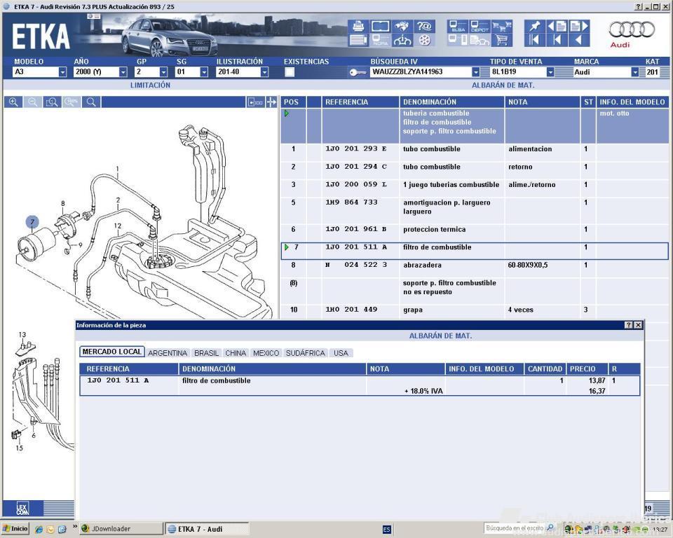

Filtro de combustible (Gasolina 1.8t)
MICHELS3 responde a Marcelgri de discusión en Audi A3 8L (1996-2003)
aqui te lo dejo que me a dado tiempo a mirartelo,es el mismo para todos los modelos gasolina del a3 8l(motor otto)...saludos -
si que sale,ahora me tengo que ir a currar mañana te lo miro y te posteo la captura con la referencia y precio...saludos -
lo tienes debajo del coche mas o menos donde el asiento del acompañante..puede que un pelin mas atras...va sujeto con una brida de metal y una vez sueltas la brida los tubos de la gasolina se sueltan muy facil,llevan una especie de cierre rapido,que le das a una pestañita que llevan y lo sacas sin herramientas ni nada...saludos -
