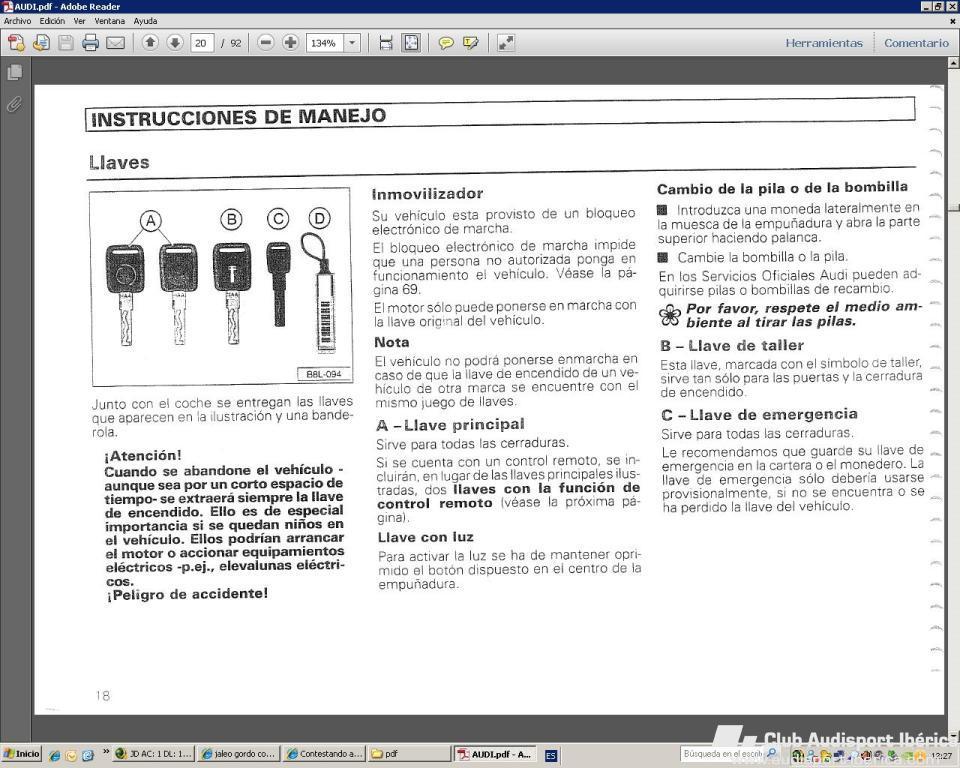

la de plastico es la llave de emergencia,no es bueno usarla sino es necesario ya que es bastante blanda y parece que se vaya a romper pero puedes arrancar con ella si es necesario...en el interior de la cabeza donde es un poco mas ancha va metido el transponder... -

tienes toda la razon ayer no me dejo contestar, pero al veras bien me i cuenta de que la de plastico pone HAA como la que tiene el boton, pero el dibujo es como la que arranca. menudo lio, no se que hacia esa llave en mi coche por que no es de ningun lao. vuelvo a preguntar, los trasponders virgenes que e comprado se pueden casar varias veces? los transponders se pueden casar descasar muchas veces pero al mismo cuadro,si lo intentas casar a otro cuadro no pasa nada,no lo borras,,creo que eso era lo que te preocupaba,no lo borras pero tampoco funcionara en un nuevo cuadro...ejemplo tu cojes una de tus llaves viejas y la intentas casar al cuadro nuevo,pero cuando intentes arrancar el coche se te encendera la luz de nuevo y no arrancara...pero esa llave la cojes y la casas otra vez al cuadro viejo y funcionara correctamente...el transponder variable que es el que vas a usar,crea la primera vez que se usa un codigo secreto que comprate con el cuadro al que lo casas,luego en cada arranque crea un codigo aleatorio que el cuadro descifra con el codigo secreto que crearon ambos la primera vez que se sacaron...ese codigo principal solo se crea una sola vez que es la primera vez que lo usas virgen,de ahi que solo sirvan para 1 cuadro y al cambiar cuadro alla que cambiar transponders...saludos -

la llave de plastico arranca el coche y es funcional,solo que igual esa no es de su coche,llevan la letra w tambien grabada por que llevan tranponder dentro...o la f si es un a3 anterior a 1998...saludos -

a ver vamos por partes tu llave es W que es codigo variableeeee,,jeje el fijo es el F o J no recuerdo ahora la letra exacta,,,,los espadines los copian en muchas ferreterias especializadas en llaves,las letras HAA es el tipo de hoja del espadin y la copia hazla preferiblemente de la de metal ya quela de plastico no la aceptan en muchos sitios para copiar ya que tienen que empujar sobre el dibujo y al ser plastico lo pueden deformar...saludos P.D el cambiar de cuadro no implica para nada tener que cambiar las llaves,solo hay que meter el transponder nuevo en su interior,los transponders no van dentro de la hoja van en el cuerpo de la llave... -
