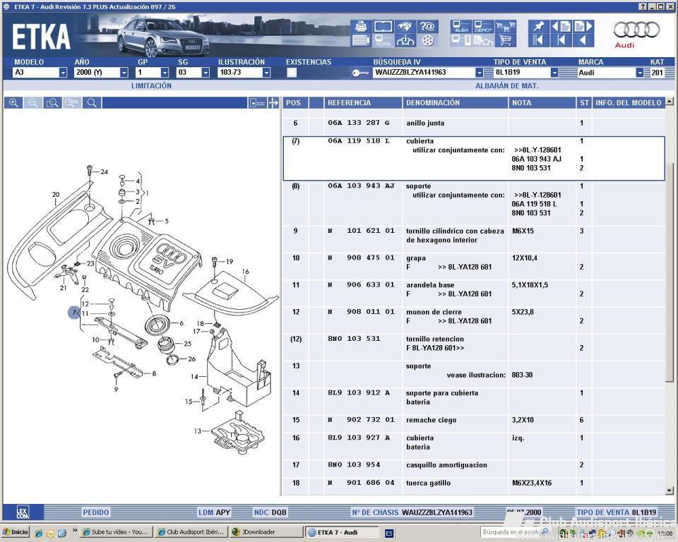

Enrejillado de colector de admisión para S3, referencia
MICHELS3 responde a Bully de discusión en Audi A3 8L (1996-2003)
te dejo captura del etka necesitas la pieza 7 que es la que decias vale 12,19 euros el sopiorte viendo tu foto lo tienes,en todo caso te faltarian los tornillos que son la numero 12,pero dependiendo del numero de bastidor lleva unos o otros en tu caso no podemos saber el numero ya que solo tienes el colector,mira la pieza negra que tienes montada donde va encima la rejilla,veras dos agujeros mira su interior si va roscado necesitas el numero 12 de abajo del todo de los 2 que hay en la captura,si el interior no va roscado y no hay nada necesitas el numero 12 que hay mas arriba en la captura y tambien necesitas el numero 10 que sirve para que agarre el numero 12...ojo el numero 10 solo si necesitas el 12 de arriba,con el de abajo no hace falta....son 2 unidades de cada dos del 12 y 2 del 10,el 7 solo una que es la rejilla...saludos -

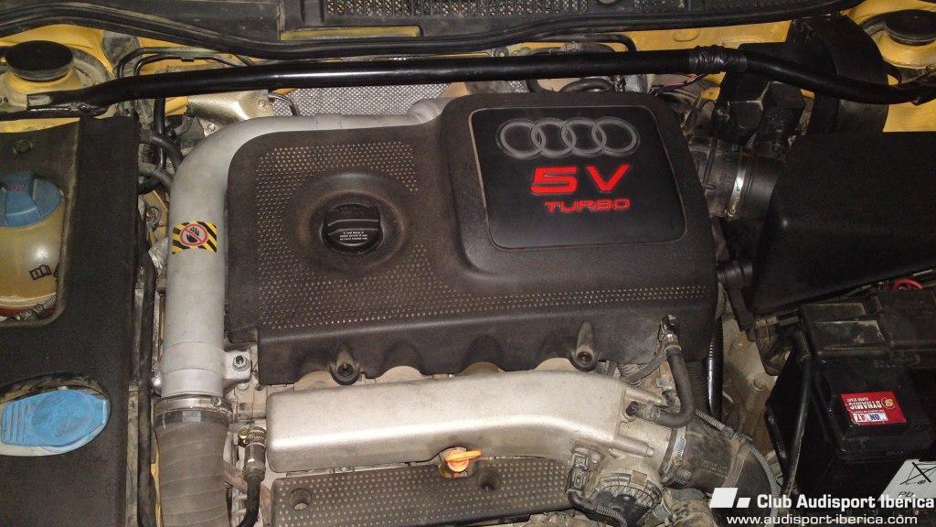

hola bully la del s3 creo que no te servira dime las letras del motor que montaste que no las recuerdo y te lo miro en el etka cuando pueda...te adjunto foto de mi motor donde puedes ver la pieza que dices pero es mas pequeña que la de la foto que pusiste...por eso creo que dependiendo de cada motor lleva una...saludos -
