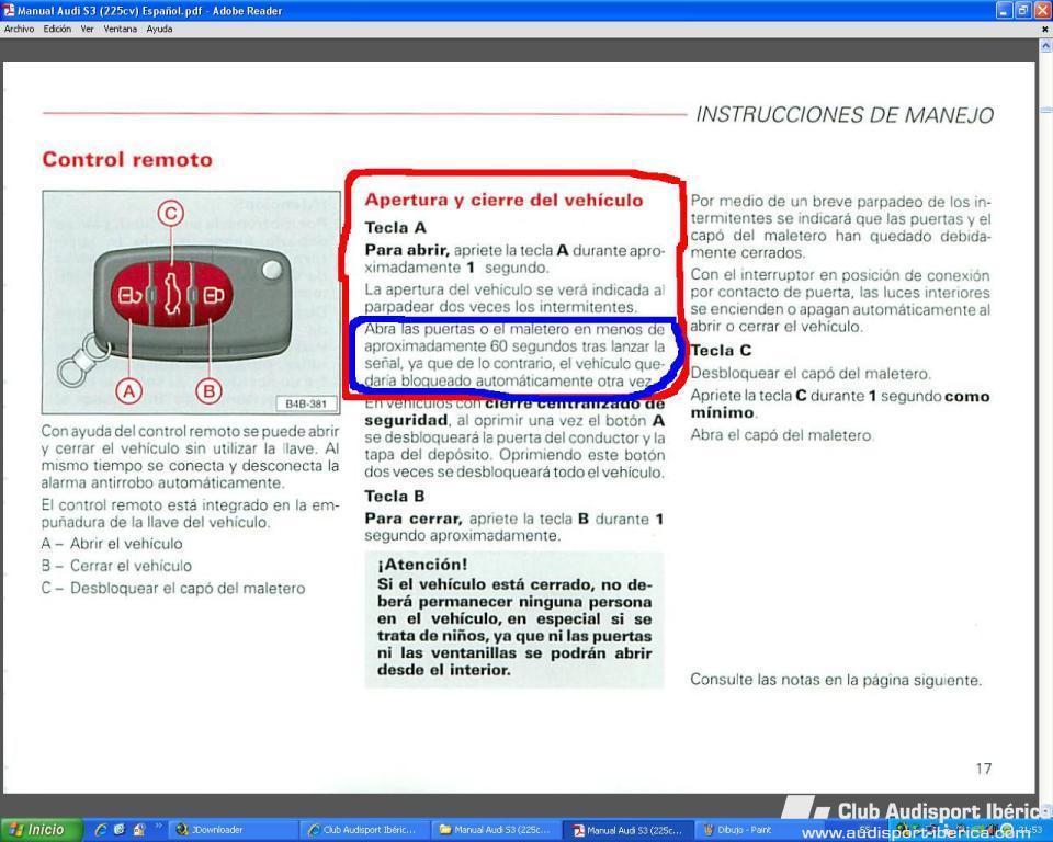

Se cierran solas las puertas a los dos minutos
MICHELS3 responde a kumbas de discusión en Audi A4 B5 (1995-2001)
bueno que mejor manera de acabar el año que dejar zanjado y claro ya el tema de este post,para el que aun tenga dudas dejo una captura del manual de usuario del s3 8l,que tiene las mismas funciones que el a4 b5 al ser de la misma epoca....en la captura podeis ver el tiempo de cierre que son 60 segundos como comente en los primeros posts...y que esta funcion no es opcional ni desactivable,cuando el equipamiento es opcional en el manual de usuario suele venir marcado con un asterisco o un numero en pequeño al lado y abajo aclara que versiones o que paises lo montan...saludos -
jajaj asi seguro que no se te cierra,es solo en los que llevan mando a distancia de origen.... -
el de velocidad si que se puede activar desactivar con vagcom,el de seguridad que es el que estamos hablando,no...creo que lo llevan todos los que llevan cierre con mando original,pero como dije unos post atras no se en que año empezaron a usarlo y si puede haber algunas unidades viejas que no lleven...saludos -
