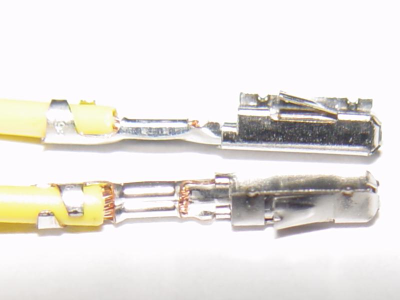

	  Maneta derecha FIS, cableado, referencias, pleasesochas responde a Bully de discusión en Audi A3 8L (1996-2003) Creo que sí que se pueden hacer aunque seguramente cueste trabajo. El cable para el conector gris parece ser que viene con los dos extremos iguales, no sé si se podrá conseguir este conector en una tienda de electrónica. Adjunto una foto quitada de internet. Todavía no lo he comprobado en mi coche. Un saludo
