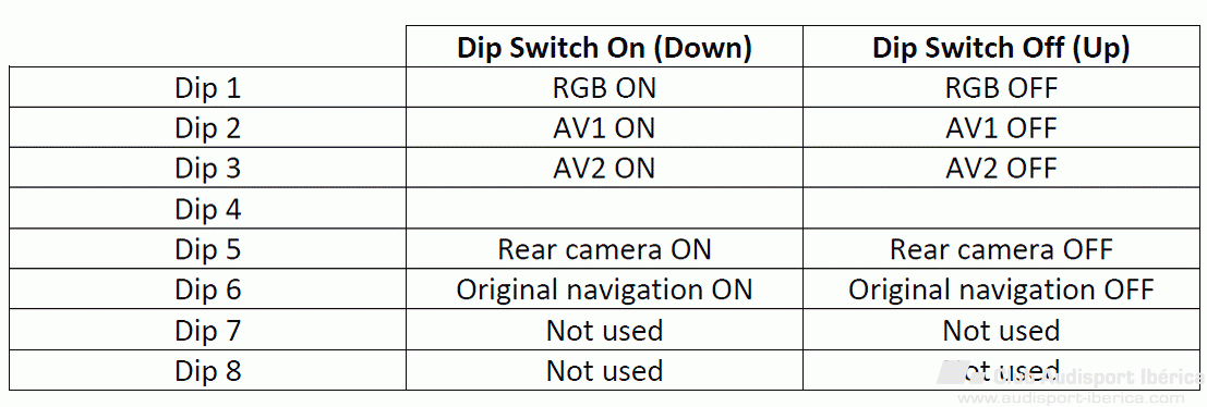

camara trasera a6 y xcarlink video MMI 2G
marmotapower responde a raulmunoz de discusión en Compras Conjuntas
jejeje, creo que lo tienes fácil: tienes desactivada la entrada para la cámara trasera en los DIP switch (las palanquitas blancas de la izquierda de la foto que has puesto). Para abajo están ON y para arriba están OFF. En el manual te dicen para qué son: Como ves la palanquita Nº5 es la de la cámara trasera y tú igual la llevas OFF, ASÍ que bájala y lo tendrás Si llevas Navi original debes bajar la 6. La 1 no sé bien si debes subirla o bajarla, es probar...y la 2 y 3 pues depende de si quieres tener activas otras entradas de vídeo...es decir, si las activas todas, al conmutar entre las distintas entradas de vídeo irás pasando por todas....aunque no tengas nada pinchado ahí. Lo que te interesa es que al darle al conmutador sólo alternes entre lo que tienes, para no pasar por "pantallas en negro". Si quieres meterle la cámara delantera, pues activas la que corresponda en donde pinches esa cámara (AV1, supongo), y el resto desactivadas, así sólo tendrás visibles la trasera (automática al meter marcha atrás) y la delantera -
