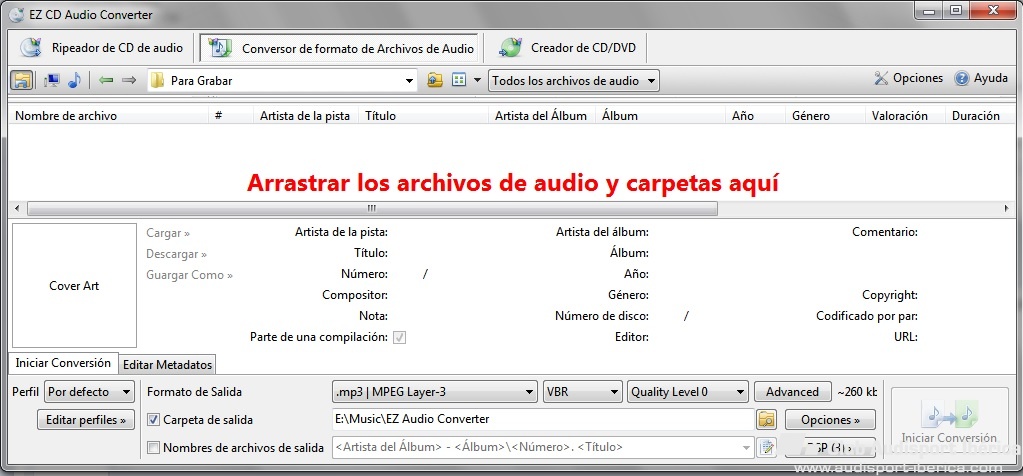

No se yo si te va a funcionar el EZ CD si utilizas tarjetas SDHC, ya que el RNS-E no las lee Desde Huawei
A mi me ocurria igual con algunos mp3, se los saltaba y no habia manera desde entonces utilizo el programa EZ CD audio converter los paso por el programa y le pongo a la maxima calidad ademas de eliminar los silencios al inicio y final de cada tema. Me va muy bien con el y no he vuelto a tener ese problema. Aqui os pongo una captura Salu2.
