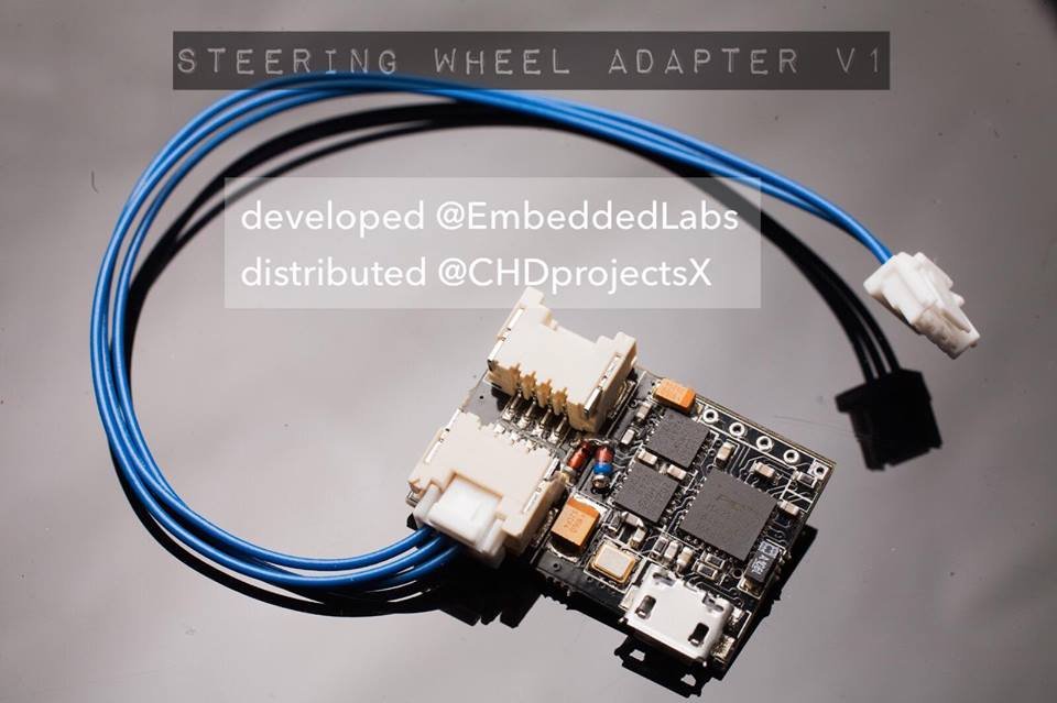

La verdad que desconocía que en España se han hecho cosas así @zx81, pero me alegro que así haya sido en el pasado. Yo tengo mi coche desde el año 2012 y la verdad es que nunca vi nada de esto por foros españoles. Si se han hecho cosas así en el pasado, ni idea. Lo que cuentas en la teoría parece bastante simple, pero los que somos unos negados en electrónica nos suena a chino. Si alguien me dice que por X dinero tengo un aparato que hace lo que quiero plug&play, pues lo pago. No creas que para A4 aún no se desarrollan cosas. El VFIZ sigue en pleno desarrollo e incluso hay unos rusos que venden una interfaz para sustituir la pantalla de nuestro cuadro y tener todo un centro de control alrededor del coche. Lo bueno de nuestros coches es que son electrónicamente bastante simples y no van capados por ningún sitio, así que Audi no pone impedimento en que les metamos mano hasta el hígado. Sin embargo en los A4 siguientes está la cosa bastante más complicada. Para B8 no he visto nada especialmente curioso de este tipo, incluso cuesta ver radios con Android para sustituir el sistema del MMI. -

Esta clase de proyectos solo se ven en Rusia o Rumanía. Aquí en Europa se ve que somos bastante torpes. Aunque esta plaquita es italiana. -

Por fin se pueden instalar los volantes modernos en nuestros Audi
Argentum responde a Argentum de discusión en Audi A4 B6/B7 (2002-2008)
Por si a alguien le interesa, vale 170€ la interfaz. -

Argentum publicó una discusión en Audi A4 B6/B7 (2002-2008)
Hola chicos, Os paso esta información que he encontrado de unos italianos que por Facebook venden una interfaz que convierte los datos de las botoneras modernas de los Audi actuales en el protocolo que usan los B7, que hasta ahora estaban limitados a montar solo volantes con botón MODE de los antiguos. Yo no me voy a animar porque estoy encantado con mi volante de TT 8N que funciona perfecto y es precioso (además lo compré nuevo). Pero estoy seguro que le será de ayuda a más de un compañero que quiera aventurarse a poner un volante de los modernos en su B6/B7. Encima los volantes de TT 8S están bastante baratos, mientras que los antiguos de TT 8N se han revalorizado bastante, así que creo que es el momento. Los chicos se llaman CHD Projects, y así es como funciona el invento: -
