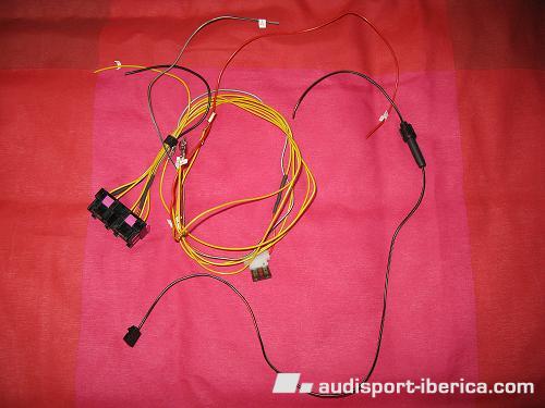

Hola, yo estoy en el mismo punto, nuevo airbag y volante montado pero falta instalar el cableado y la unidad de control en la caja de relés, el cableado lo tengo listo, solo falta conseguir la u.c. 193.00+iva si se compra nueva. El anillo del volante no hace falta cambiarlo si el coche lleva ESP, solo se necesitan 2 pin libres y el anillo tiene 3. Saludos Foto del cableado con el zocalo para la u.c. -
El cableado va desde la unidad de control a varias partes del coche, solo un cable va desde la unidad de control al volante a traves del anillo, el anillo que tenemos ahora debe tener 2 pin libres que vamos a utilizar para los datos (conectado a la unidad de control) y un positivo bajo llave que va a alimentar la electronica del volante. Todas las ordenes que damos con las teclas del volante seran codificadas por la electronica del volante y enviadas a traves de un solo cable a la u.c. que instalaremos donde los reles, esa u. c. va a enviar a traves del can bus las ordenes a la radio/navi/telefono o directamente al cambio si lleva teclas tiptronic el volante. Saludos
Yo de momento solo he conseguido el volante y no se seguro si valdrá para mi coche; cuando sepa seguro que vale lo primero que haré serà instalar y cablear el zocalo del rele (centralita ) que vamos a instalar, las referencias vienen en el manual, el "rele" tiene 18 pines, solo voy a cablear 9 , basicamente: 1-can L (al cuadro de instrumentos) 2- masa 3-can H (al cuadro de instrumentos) 6-al conector de diagnostico OBD, servirá para codificar cuando todo este instalado 10- masa 12- positivo conmutado +15 13-positivo constante +30 15- señal de luces encendidas, se coge del cuadro o del mismo mando de luces 18-datos del volante a traves del anillo Si tu viejo volante ya tenia tiptronic, deja esa instalación como esta, solo necesitas 2 pin adicionales en el anillo uno para datos y otro el positivo. todo esta en el manual Saludos
