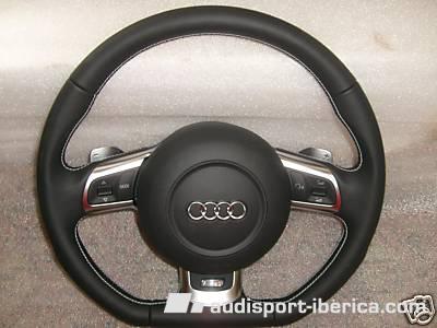

Este es deportivo, multifunción y tiptronic, (es lo que necesita mi A3)lo que no se es si funcionaria por el tema del anillo del airbag. Saludos
Con tres brazos y multifunción no existe con la estética del 8L, solo he visto alguno con airbag redondo pero son muy posteriores, tipo TT. Saludos

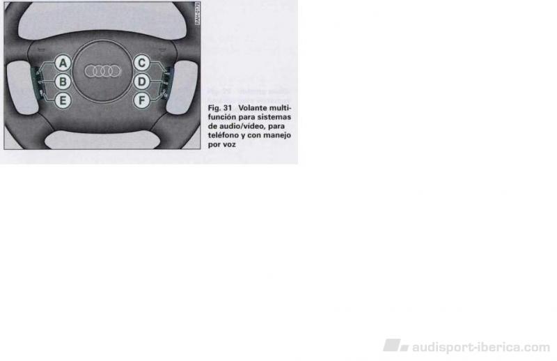

Estas teclas conectan a masa un cable para subir marchas y el otro para bajar, el multifunción del 8L a partir del 2001 tiene 4 palos y funciona por canbus, los 6 pulsadores estan conectados a una parte electrónica en el mismo volante y luego a través del anillo del volante a una centralita con aspecto de relé junto a los demás relés, (cuando encuentre uno a buen precio se lo pondré al mio) no compensa adaptar este volante, lo mejor es buscar un multifunción de 4 palos que permita SDS, no es tan deportivo pero es más funcional. Saludos
VOLANTE S6 DE TRES PALOS
