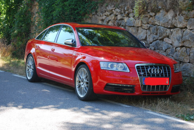

MUY BONITO EL COCHE!!!! BIENVENIDO COMPAÑERO!!!
HOLA COMPAÑEROS!! COMO SOY NUEVO NO TENGO MUCHA IDEA, PERO LA DUDA Q TENGO ES PQ ME MARCA MUCHO MENOS CONSUMO MEDIO EN EL ORDENADOR DE A BORDO Q EL Q TIENE HABITUAL.ME EXPLICO: ME SUELE MARCAR CONSUMOS MEDIOS DE 6 LITROS , CUANDO COMPROBADO EN GASOLINERA VARIAS VECES ME SALEN CONSUMOS DE 8,5 Y 9 LITROS, Q ES MAS NORMAL PARA MI 3.0 QUATTRO.CREO Q ESTE EL ORDENADOR CONFIGURADO PARA LLANTAS DE 17 PULGADAS Y AL LLEVAR 19 COMO LA RUEDA DA MENOS VUELTAS RECORRES MENOS DISTANCIA Y POR LO TANTO CREE EL ORDENADOR Q VAS MAS DESPACIO POR LO Q CREE Q GASTA MENOS. HE VISTO Q CON EL VAG-COM (DENTRO DEL MENU DE NAVEGACIÓN, MODULO 37- 10 ADAPTACIÓN, SE PUEDE MIRAR PARA Q MEDIDA DE RUEDA ESTA CONFIGURADO. ESTOY EN LO CIERTO?Q ALGUIEN ME AYUDE!!! GRACIAS DE ANTEMANO
LA DUDA Q TENGO ES PQ ME MARCA MUCHO MENOS CONSUMO Q EL Q TIENE HABITUAL.ME EXPLICO: ME SUELE MARCAR CONSUMOS MEDIOS DE 6, CUANDO COMPROBADO EN GASOLINERA VARIAS VECES ME SALEN CONSUMOS DE 8,5-9 Q ES MAS NORMAL.CREO Q ESTE EL ORDENADOR CONFIGURADO PARA LLANTAS DE 17 PULGADAS Y AL LLEVAR 19 COMO LA RUEDA DA MENOS VUELTAS RECORRES MENSOS DISTANCIA Y POR LO TANTO CREE EL ORDENADOR Q VAS MAS DESPACIO POR Q GASTAS MENOS. HE VISTO Q CON EL VAG SE PUEDE MIRAR PARA Q MEDIAD DE RUEDA ESTA CONFIGURADO. ESTOY EN LO CIERTO?Q ALGUIEN ME AYUDE!!!
ME ALEGRO DE Q OS GUSTE LA VERDAD ES Q LLEVA UN MONTON DE EXTRAS: FRONTAL Y TRASERA S6, BIXENON, INTERIOR S LINE, NAVEGADOR, AUDIO BOSE, SUSPENSIÓN S-LINE, LLANTAS EN 19, TECHO, PARKTRONIC DELANTERO Y TRASERO, CORTINILLA ELECTRICA,....EN FIN....UN MILLON DE HISTORIAS Q ME ENCANTAN A VER SI PUEDO PONER MAS FOTOS DEL COCHE Y DEL INTERIOR, PERO LAS TENGO Q SACAR PQ LA VERDAD ES Q NO TENGO MUCHAS
me alegro q os guste
HOLA COMPAÑEROS!! DISCULPADME POR NO PRESENTARME ANTES, PERO NO HE PODIDO DISFRUTAR DE INTERNET Y DE VUESTRA COMPAÑIA TODO LO Q ME GUSTARIA. OS CUENTO: TENGO UN A6 3.0 TDI QUATTRO TIPTRONIC CON LEVAS DE 2006, COMPRADO POR MI DE SEGUNDA MANO ACTUALMENTE TIENE 96000 KILÓMETROS Y VA FENOMENAL DESPUES DE AÑO Y MEDIO Q LLEVO CON EL. ESPERO Q CON VUESTROS BRICOS Y TEMAS ME AYUDEIS A PONERME UN POCO AL DIA HE PEDIDO UN CABLE PARA EL VAG COM 10.6 AKI EN EL FORO EN COMPRAS CONJUNTAS Y CON GANAS DE Q LLEGUE PARA TRATEAR ESPERO Q OS GUSTE UN SALUDO A TODOS
