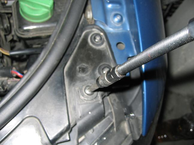

Pero luego deberás localizar dos tornillos ubicados en la parte trasera y baja del foco, y aflojar con un prolongador (no es necesario quitarlos, sino tan solo aflojarlos): ésta tarea es un poco más complicada, especialmente por la ubicación de dichos tornillos, de difícil acceso. Te los marco en la foto. Suerte byeky <_< -

Si estamos hablando del A4 B6, para sacar el foco tendrás que quitar los dos tornillos que verás en la parte superior, que son los que salen en las fotos que te adjunto -

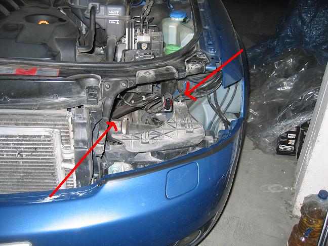

En lo que respecta al proceso de instalación, las mayores complicaciones las he encontrado: 1º. Faro derecho (el del conductor): al llevar el bi-xenon el transformador en su parte trasera, en lugar de la parte inferior del faro, me tropezaba con una pieza de plástico que servía de soporte a unos conectores, por lo que me ví obligado a prescindir de ella. 2º. En el caso del faro izquierdo, tal y como predijo audiomeca, el cable del conector del faro venía muy pero que muy justo, ya que dicho conector, en el bi-xenon, quedaba un poco más retirado; no me quedó otro remedio que tirar un poco del cable (llegué a oir un clonk...., supongo que de alguna grapa que lo sujetaba en alguna zona interna a la carrocería :clap1: ) hasta que pude conectarlo. Los faros han funcionado sin ningún problema, ni he advertido error alguno en el Fis; me queda por comprobar que el ajuste automático lo hace correctamente (ya sabéis que automáticamente, al enceder los faros, aunque no siempre, hace un ajuste, subiendo y nivelando los faros), y que alumbran bien la carretera, una vez los ajuste con los reguladores manuales, en una máquina para tal efecto. Os seguiré informando. byeky :clap1: -

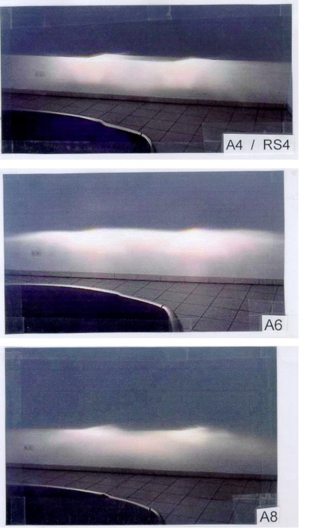

Gracias por la gráfica, Mark. No obstante, creo que la luz del bi-xenon no es amarilla, sino más bien menos azul que la del xenon. En cuanto a la procedencia del faro, simplemente que se hacen en Francia en lugar de Martos, si bien no creo que por ese motivo las bombillas sean tipo amarillo, ya que los faros se hacen para todo el mundo. He visto en algun post que las bombillas se van volviendo más azules con el tiempo, por lo que puede ser esa otra explicación de la diferencia de tono. No obstante, mientras más azul, menos intensidad y brillo tiene el haz de luz, según tengo entendido. Byeky -

Mañana espero montar el faro izquierdo, ya que ésta noche el dichoso conector no ha querido salir :drool: La última foto, por ahora...
