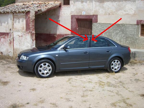

Guantera, hace tiempo que quería preguntártelo: tanto en el A4 B6 como B7, y no se si otros modelos, el montante o pilar que separa ambas puertas, se compone de una pieza brillante, cuyo material desconozco, que tengo estropeada desde hace algún tiempo: me explico: cuando me pintaron el coche, sujetaron los papeles para cubrir las piezas que no iban a tratarse con un adhesivo que en algunas partes se quedó adherido, y que descubrí cuando me lo entregaron. En las piezas pintadas - como sucedió con el paragolpes - con un poco de pulimento salió sin problemas. En el caso de la citada pieza brillante, no se cómo debo tratarla. ¿Que me recomiendas? ¿Servirá el Plast-X? Gracias Con tu permiso, te la señalo en una foto de tu coche. byeky -
