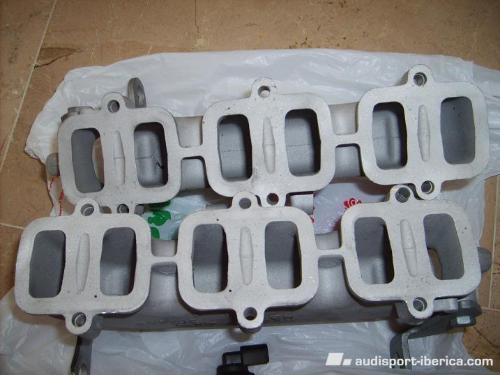

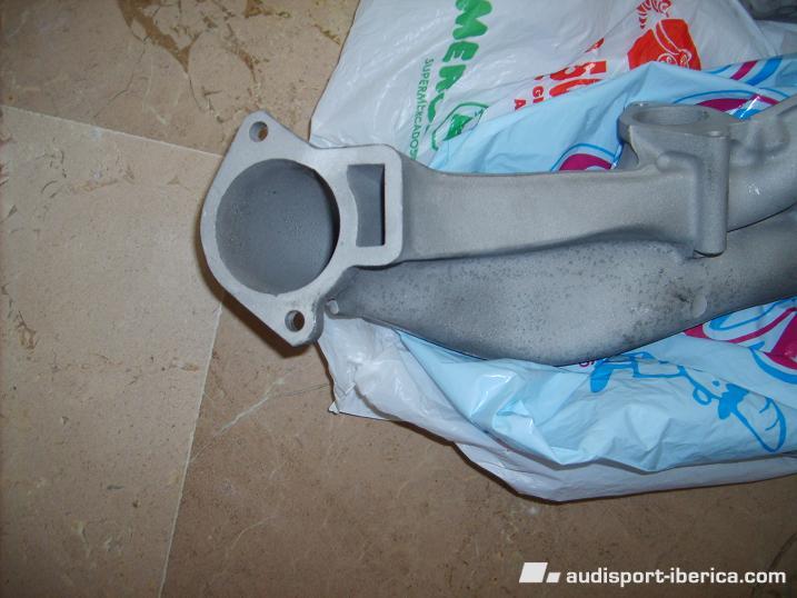

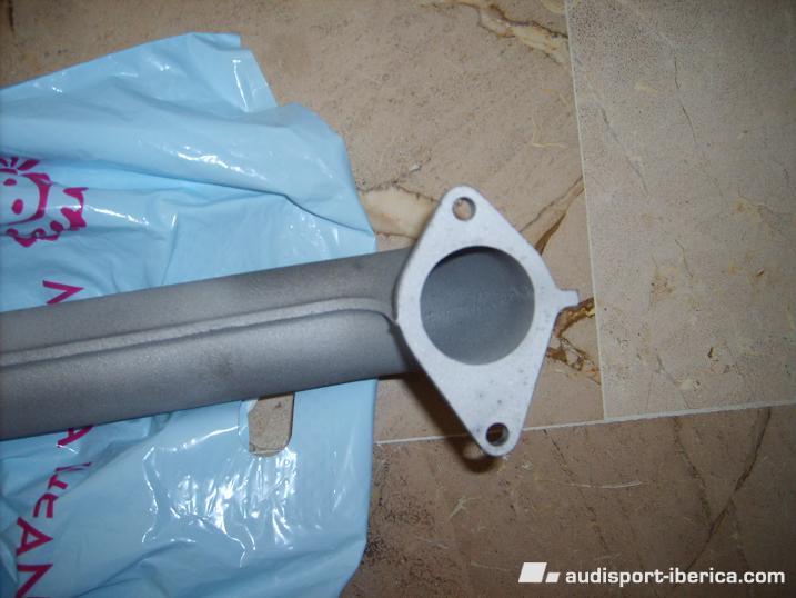

Hola CarlosMalaga : Verás hace poco cambié el susodicho filtro de vapores de aceite (técnicamente, filtro ciclónico) y sólo tuve que quitar las tuberías metálicas de los inyectores y un tubo que sale de la EGR (pasa por encima del filtro) y va al repartidor de escape (justo debajo del turbo). Diversas fuentes me dijeron que había que quitar turbo o bomba inyectora- hablo de servicio oficial, también- (en el a4 b5, No hace falta !!!, asegurado). Si Málaga me pillara más cerca , te lo cambiaba yo. Por cierto tardé no llega a dos horas. Lo que necesites. Saludos.
Hola a todos : El objetivo de limpiarlos ha sido mantenimiento preventivo porque el coche anda bien. Me estoy asegurando de verificar todos los puntos flacos de este motor y prevenir avería gorda. Gracias al dueño anterior porque se nota que al coche no le ha faltado de nada; los colectores estaban sucios pero a lo mejor solo 0,5 mm de grosor de carbonilla. El año que viene o el siguiente, cuando ahorre, le quiero cambiar los arboles de levas que los de la culata izquierda suenan un poco. Por lo demás parece todo bien. Saludos.

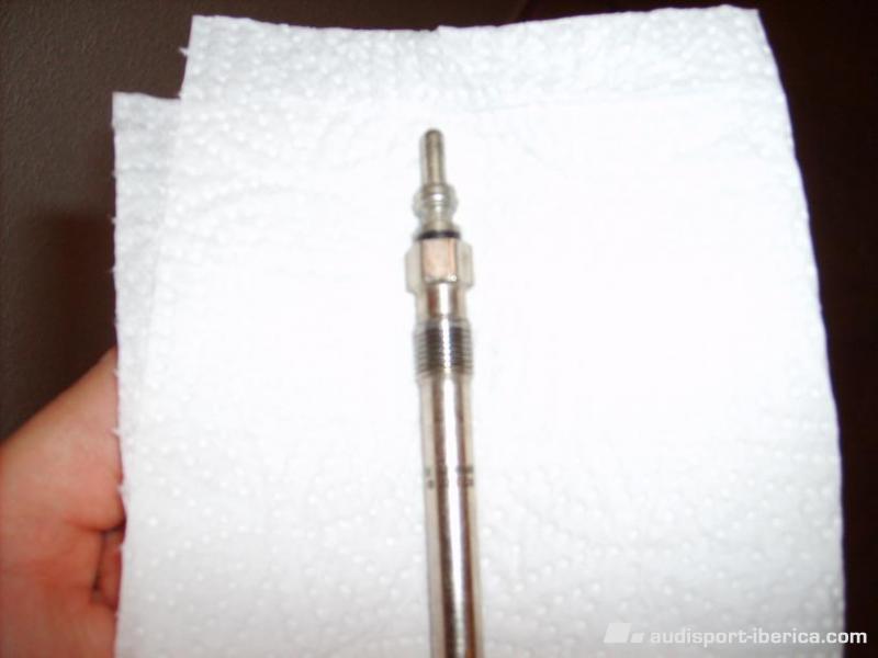

Buenas Asis : Lo siento por lo de la bomba inyectora pero parece que es un fallo muy comun en nuestros modelos. El testigo de los calentadores puede ser algún calentador en corto o la misma unidad de precalentamiento (precisamente yo le he cambiado los seis calentadores estando 3 defectuosos pero nunca se me encendió el testigo). Lo del testigo de ABS y ASR (Se encienden siempre juntos) puede ser desde un captador de rueda hasta el módulo (Por lo visto, éste último ha dado problemas en este modelo B5). Si quieres desconecta la batería pero antes asegurate de que no esté en mal estado (Las primeras centralitas que empiezan a fallar cuando una bateria está fallando suelen ser las de ABS y AIRBAG). No obstante, si el error es permanente, el testigo volverá a lucir. Espero ayudarte en algo. Saludos. -

Hola : Aqui os adjunto fotos del sistema de admisión petroleado con arena. Por 50 euros vale la pena pues creo que manualmente no se conseguiría ese punto de pulcritud. Saludos.
