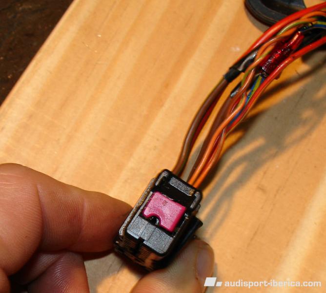

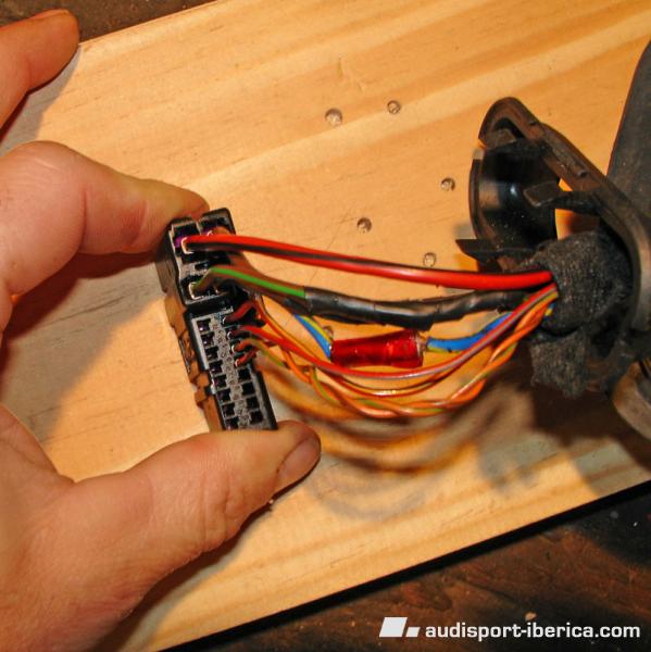

fijo que tienes otro cable cortado. Lo mas practico es que sueltes el conector en el marco de puerta, sueltas el otro que llega a la centralita (es el de la flecha verde) y con un polimetro pruebas la continuidad de los cables: Los cables gordos son los de 12v permanente y masa Los cables finos son señales multiplexadas de la centralita.

si te digo la verdad, me da que la vas a liar parda y romper algo, jajaja en la puerta tienes cables....... pero no los puedes usar. Los cables gruesos son de altavoz y +12v permanente. Los cables finos llevan la señal multiplexada de la centralita de puerta, y ahi ni tocar. La solucion es añadir un cable mas al conector, para eso hacen falta los cables amarillos del brico.

aaayyyyyyyyyy!! al bajar el elevalunas te ha tronzado los cables. Tienen que bajar pegados a la chapa al menos hasta donde baja el cristal. Para pasar el cable tienes que ponerle un pin macho y otro hembra al conector del mazo de cables de la puerta. ¿has mirado un poco el brico?
