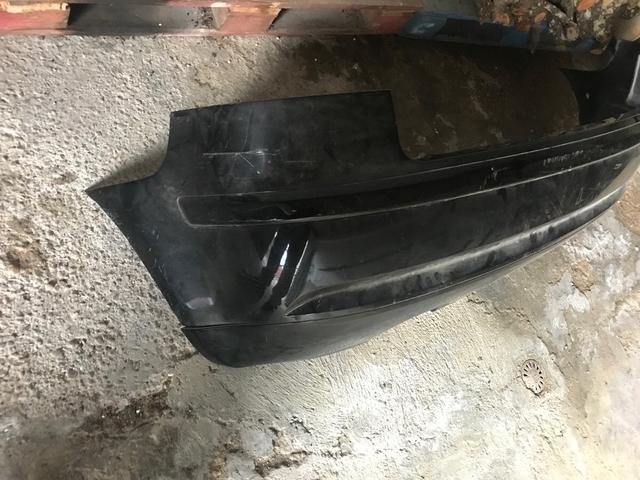

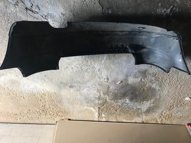

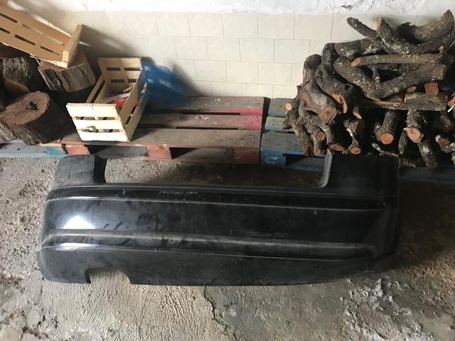

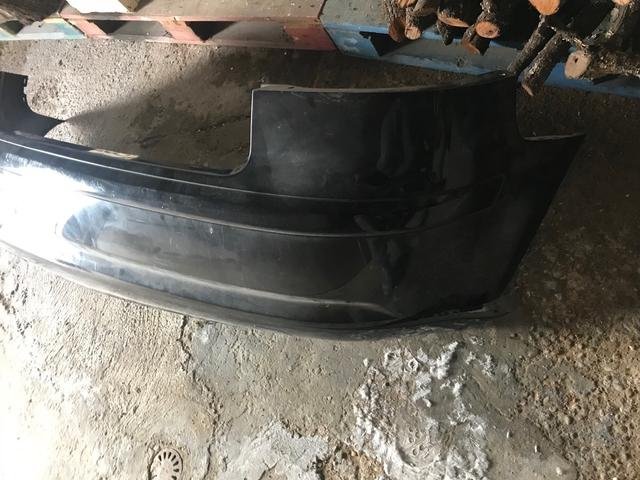

Descripción del accesorio: Paragolpe Trasero Origina Audi A3 8P SLINE. Procedencia: Usado en mi coche. Año de fabricación: 2004 Estado de conservación: Leve raja reparable en esquina izquierda. Indicar si tiene garantía del fabricante o del vendedor: No tiene garantía. Precio: 100€ Forma y gastos de envío: A cargo del comprador.

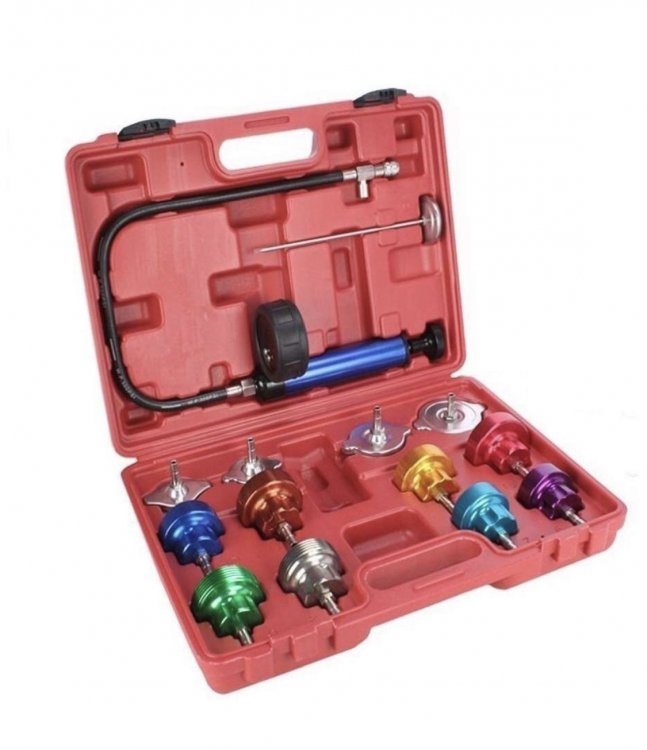

Yo me compré una Bomba y un juego de tampones. El sistema es sencillo, enroscas el tampon y le metes presión con la Bomba, lo dejas 1 día y si tienes perdida lo verás reflejado en manguitos o el suelo, y si es culata el coche arrancará en frío mal o no de forma normal y no habrá pérdida de refrigerante. Si arranca mal, pues dejarlo hasta que realmente sea algo escandaloso y veas que te puedes quedar tirado, no te obsesiones, lo único que harás es gastarte dinero en el coche de forma innecesaria, yo le cambié el intercambiador, y resulta que no lo tenia malo y vi la perdida desmontando para cambiarlo, 300€ al contenedor. conclusion, no obsesionarse y cuando llegue el momento, si llega, valorar que hacer, mientras disfruta. -

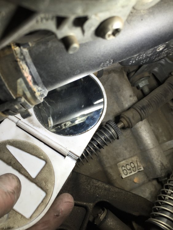

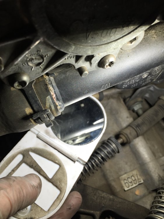

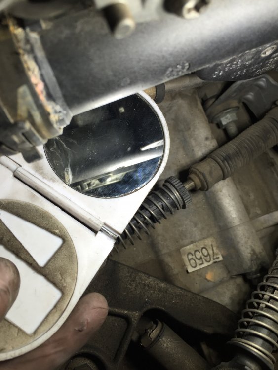

A mi me paso como a ti y mira lo que tenia. adjunto fotos. incluso compre el intercambiado y se lo cambie. -
