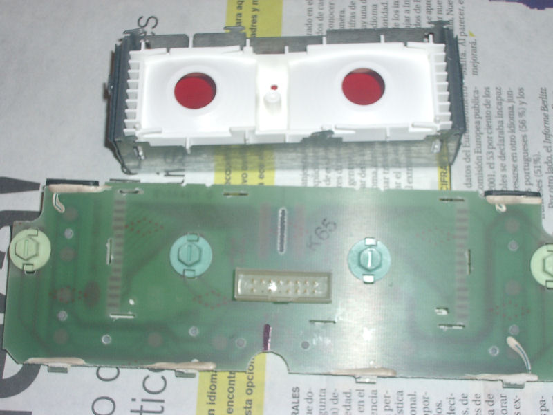

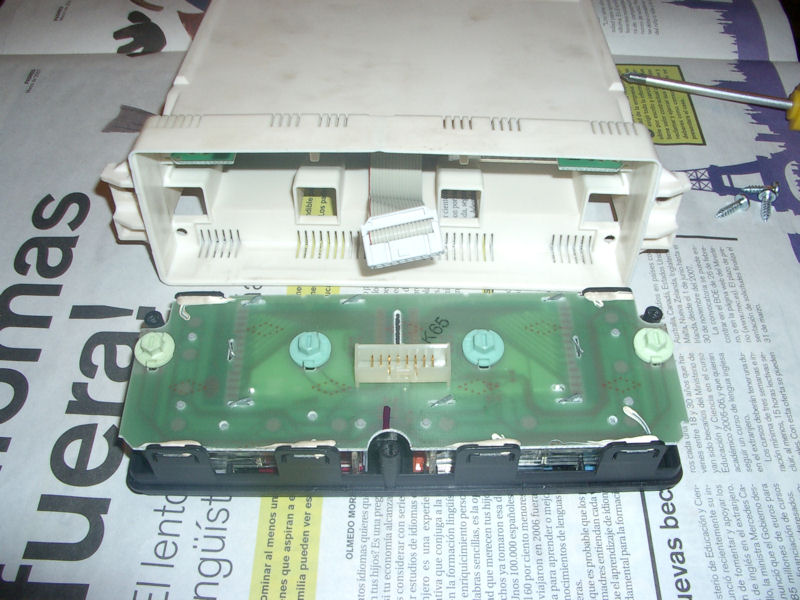

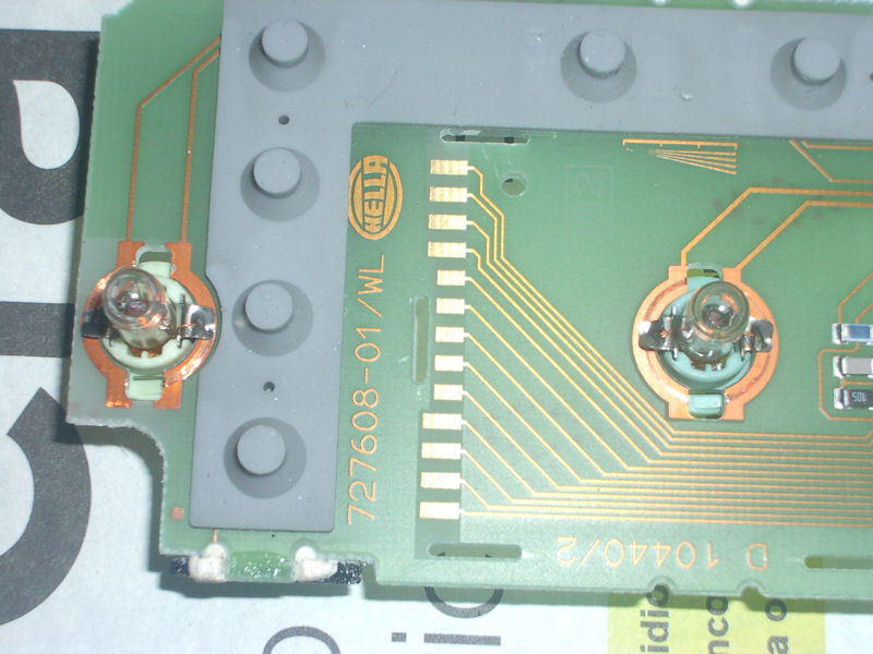

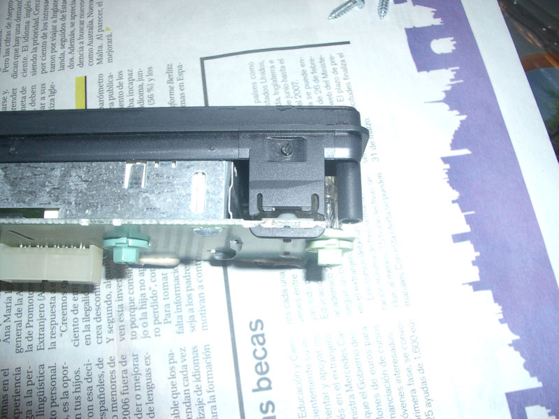

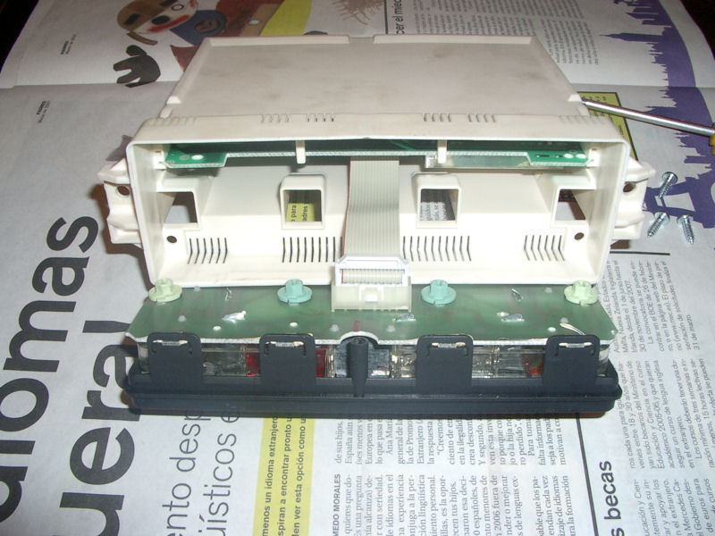

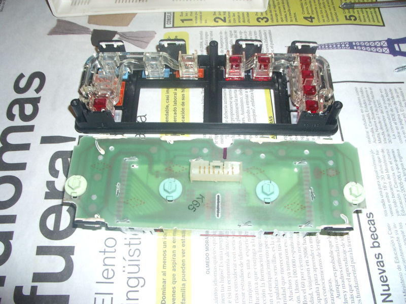

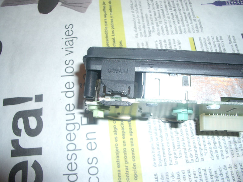

Repasando, me he dado cuenta de que me falta un paso entre el mensaje 5 y el 6n y que describo a continuación: Con una cuchilla, hay que cortar la silicona blanca que asegura la placa de circuito impreso a la carcasa de plástico, de manera que se puedan separar las pestañas de plástico y así extraer la placa de la carcasa de plástico. Hay que poner cuidado, ya que si no, os pasará como a mi, que me he cargado dos pestañas, aunque tiene facil solución. -

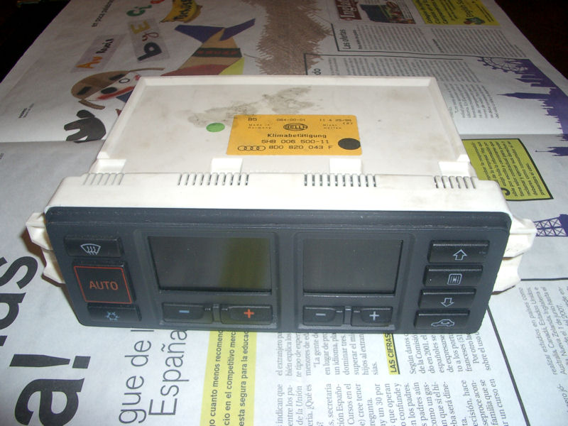

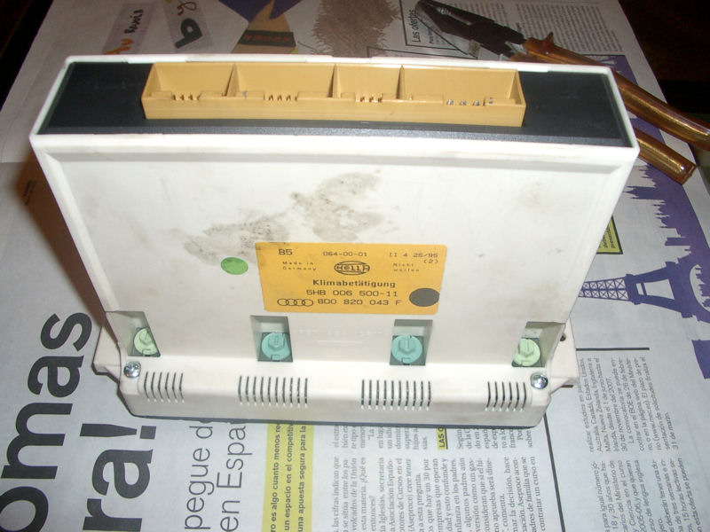

Espero que este artículo sea suficientemente ilustrativo y os resulte util, ya que la solución es una pijada y te ahorras los ¿800? euros que cuesta un módulo nuevo en AUDI. Saludos y ¡suerte! -

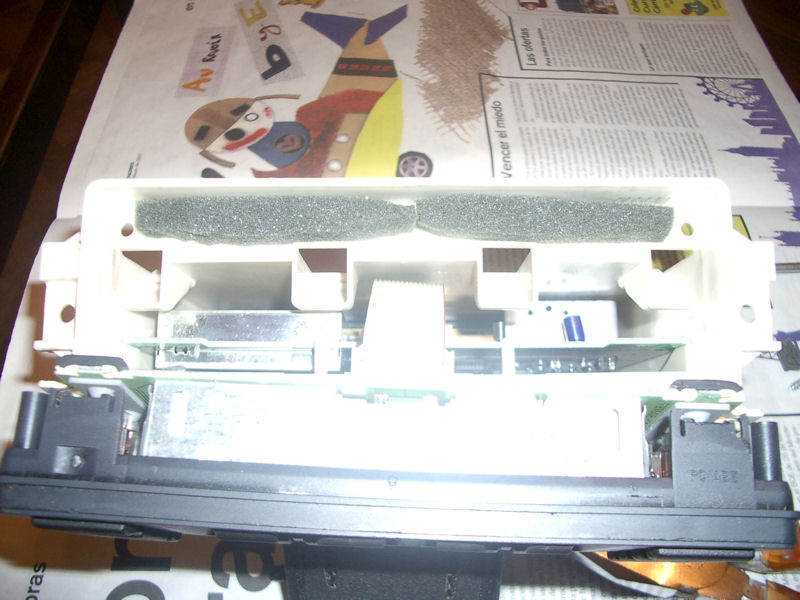

Y ya está, solucionado el parpadeo y los problemas de botones que a veces funcionan y a veces no. Montamos el módulo del clima en sentido inverso al desontaje y, en mi caso, para solucionar el problema de las pestañas rotas, he colocado unas tiras de goma-espuma para que, al atornillar el frontal a la carcasa, presione sobre la placa de circuito impreso y no baile. -

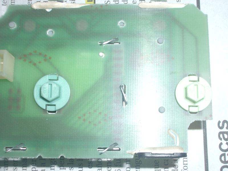

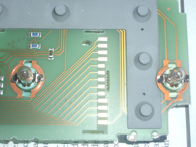

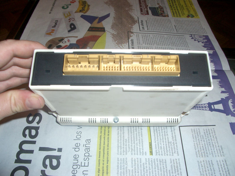

Ahora hay que resoldar los terminales (14 en total) del conector que está situado entre las dos lámparas centrales. En mi caso, estaban TODAS las soldaduras rotas, por eso funcionaba o no en función de la teperatura, ya que en función de la dilatación de los materiales, hacía contacto esporádicamente. -

es conveniente limpiar los pads dorados situados a ambos lados de la placa y que conectan la pantalla a través de las gomas conductoras que están en los laterales de la pantalla, con un papel higiénico o un kleenex mojado en alcohol de 96º. -
