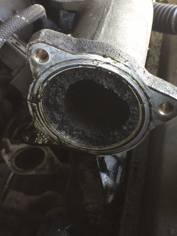

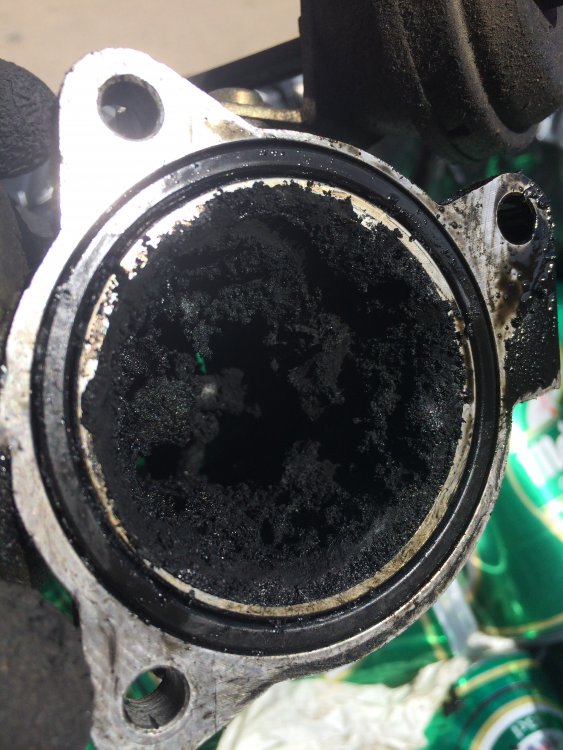

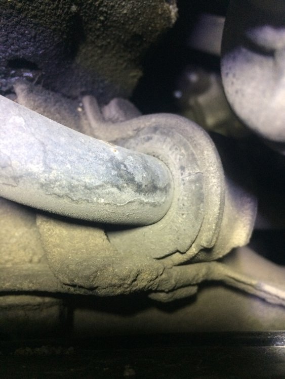

Hola Chilot, este finde he estado revisando la estabilizadora delantera y los silentblocks de la misma y creo están perfectos, no hay desgaste en ninguno de los dos, les he hecho fotos que ahora subiré para que los veáis y me deis vuestra opinión pero yo los veo muy enteros. Sobre la EGR la limpié a fondo hace un mes y menudos resultados tuve, mejoró la respuesta, sube de vueltas con mucha mas facilidad además de que ahora estira mucho y consume menos, (me hago 100 Kms más que antes) así que imaginaros como estaba la EGR, luego cuelgo alguna foto para que veáis,. eso sí, no me dio tiempo a limpiar el colector de admisión, es lo siguiente que he de hacer para que todo vaya fino porque tenía carbonilla y chapapote..., la EGR estaba casi obstruida y el colector de adminsión las paredes con unos 3-4 mms de chapapote a cada lado... También he mirado los silentblocks del motor (lleva 2 en el vano del motor) y uno por debajo del coche que va del cambio al chasis pero me los ha revisado un mecánico amiguete y el motor no cabecea nada y no hay holguras por lo que no los voy a cambiar. he visto que el carter rezuma aceite por los lados pero creo que es un mal endémico de estos coches con lo cual lo dejaré pero revisando muy bien el nivel de aceite... Aparte del paralelo eso es lo que he de hacer en breve en las próximas semanas y luego a una avería en el clima (no sale aire frio) que llevo ya un par de meses siguiendo y para lo cual he pedido ya el presostato así que en cuanto llegue me podré a cambiarlo y luego a meterle una carga de aire a ver si se soluciona. En cuanto cambies los trapecios vas a notar una gran mejoría en el rodar del coche en recto y en curva. Seguimos en contacto! Saludos La EGR casi obturada El colector de admisión... Silentblock de la estabilizadora El otro Silentblock de la estabilizadora Presostato climatizador Carter A3

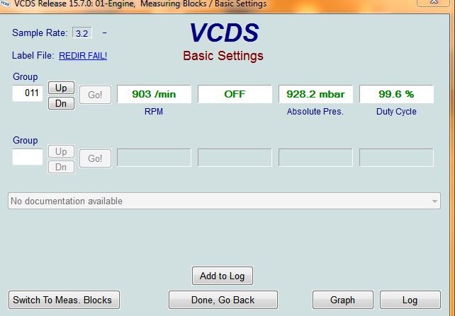

Buenas, pues después de este finde hacerle varias cositas al coche adjunto el log que he sacado y el valor que me da, que por otro lado veo que es muy normal (siempre que la escala sea de 0 a 100) según lo que comentáis. Bueno pues ya me diréis, el coche va igual que antes al haberle hecho esto, no he notado nada a efectos de mecánica ó comportamiento. Si alguien sabe algo mas sobre este tema agradecería más comentarios ó literatura sobre lo que podemos conseguir con este tipo de pruebas. Gracias Chilot por la información. Saludos -

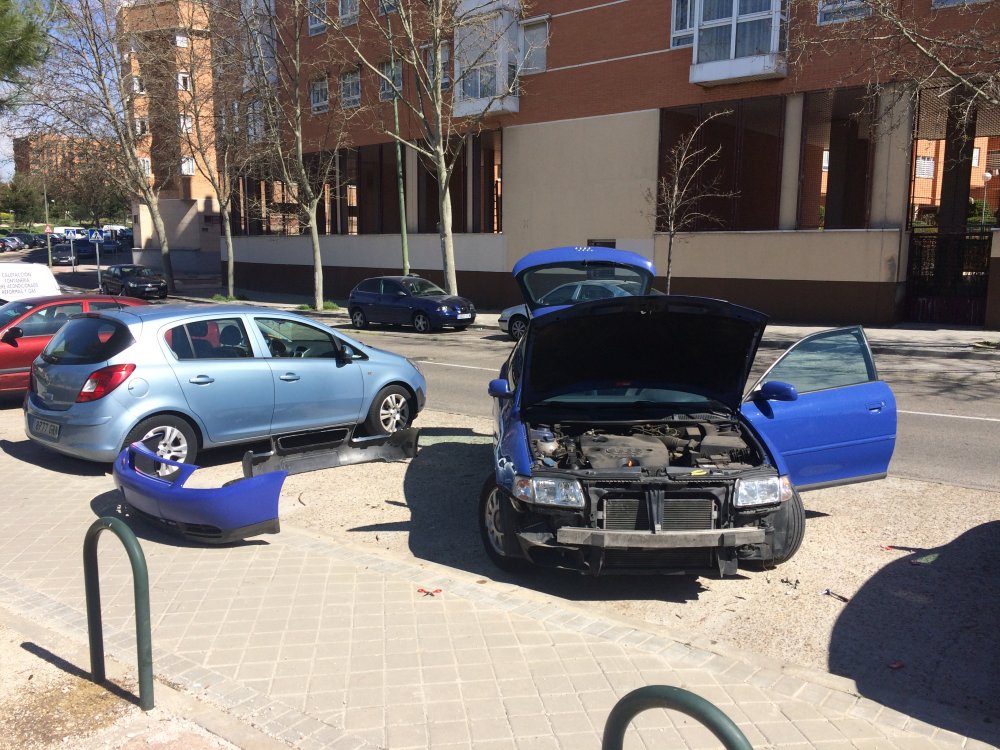

Bueno pues por seguir con esta post que dejé un poco olvidado hace meses: ya instalé el intercooler y todos los manguitos adyacentes al mismo, parece que ahora va bien. Luego pinté el parachoques que compré en una empresa de Murcia donde venden parachoques aunque me tuvieron que enviar otro de nuevo porque el primero estaba imprimado pero en el transporte alguien lo había doblado y la imprimación saltó). Luego he pintado con pistola el parachoques delantero y ha quedado bien. Cambié los faros porque uno de ellos tenía los soportes rotos, fui a un desguace y me traje un faro, el cual desmonté y de dos hice uno,. dando me cuenta luego de que en cortas lleva uno H7 y otro H1 así que llevo dos faros con bombillas distintas para cortas... Mas tarde sustituí los 2 trapecios ya que me tiraron en la ITV. He cambiado el aceite de la caja de cambio y engrasado el selector porque la primera velocidad costaba mucho que entrase. Ahora va fino. He limpiado la valvula EGR que estaba casi obstruida por los 300 y pico mil kilómetros sin limpiar y la diferencia es mucha, ahora anda más el coche y gasta menos. Debo limpiar también el colector de admisión pero eso lo haré mas adelante y seguro que con ello gano mas respuesta y menso consumo. He instalado nuevo equipo de audio y un micro externo para el bluetooth. He cambiado los altavoces delanteros que estaban rajados. He cambiado las bombillas de posición por LED, y : las de la matrícula, las del plafón interior, las del maletero, las de los espejos de cortesía interiores. He cambiado el pomo del cambio por uno del A3 8P que estaba el cuero rajado. He desmontado la consola central para limpiar el sensor interior de temperatura. He limpiado el volante que tenía mucha mugre... He cambiado la tercera luz de freno ya que estaba harto de las bombillitas que trae de fabrica siempre cambiando bombillitas que se funden con nada por una tercera luz de freno de leds de amazon y ahora se ve estupendamente y ya no se funden. Ahora con la ITV pasada he de solucionar otros problemas de climatización, he pedido el interruptor de presión del aire acondicionado (en Aliexpress... que me da fallo en el VAGcom y luego cargaré el circuito que debe estar vacío (no llevo aire y empieza a hacer calorcito.) Como cosas para hacer mas adelante: Distribución He de revisar algo en la dirección ya que parece que a veces flota y la sensación es de que va muy suave en determinados momentos moviéndome a poca velocidad. Los amortiguadores a ver si encuentro algunos baratos. He de pulir el coche con una pulidora para que recupere el brillo que el capot esta mate. Las llantas las quiero cambiar por unas del TT en 16, no me quiero meter en 17 puesto que al tener los amortiguadores cascados sería demasiado el cambio y las de 16 son chulas y mas baratas de mantener aparte de mas cómodas con perfil 55. Instalar unas luces DRL majas ( ya tengo unas vistas chulas en ALiexpress) Arreglar el cierre centralizado ya que no funciona desde la llave y aunque lo he mirado por encima no encuentro el fallo. Arreglar el termómetro exterior de temperatura que no me marca el cuadro y el sensor lo he vuelto a soldar los pines pero parece que tampoco va ni invirtiendo polaridad. Instalar etapa potencia para altavoces traseros. En fin que como veis un mogollón de cosas tiene este culohuevo por hacer pero como voy sin prisa los findes que puedo pues poco a poco voy haciendo. Subiré fotos en breve, a ver si ahora con los cambios del foro se pueden subir sin usar photobucklet.... -
