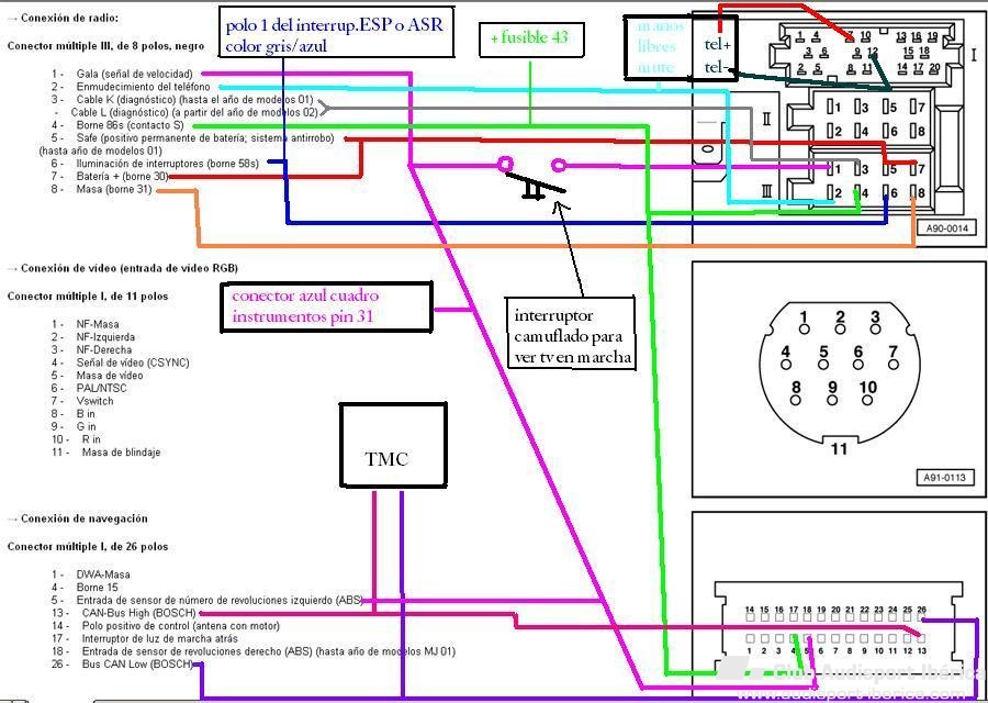

El can bus pasa atraves del TMC, este hace de intermediario entre el navi y el cuadro, si tu coche no llevava de serie el RNS-D no lleva TMC, se lo tendras que poner junto al cableado, cablear navi TMC y TMC al cuadro, entonces podras ver la info en el fis. La ilumnucion, es el pin 6 del navi, ese pin lo puedes conectar en varios sitios que lleve corriente para iluminar, desde el clima, cuadro, encendedor etc. Te paso un esquema de conexiones S2

No podrá ver la info en el cuadro precisamente al faltarle el módulo externo TCM, al no llevar módulo y para que no salga el aviso del tmc, se ha de codificar el navi con vag com. Si no tienes vag com, ves haciéndote con uno para conectar con el navi, ver los errores que salen e ir solucionandolos, y para codificar el navi, cuadro etc. S2
