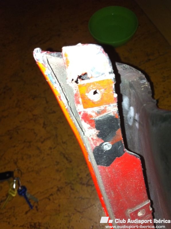

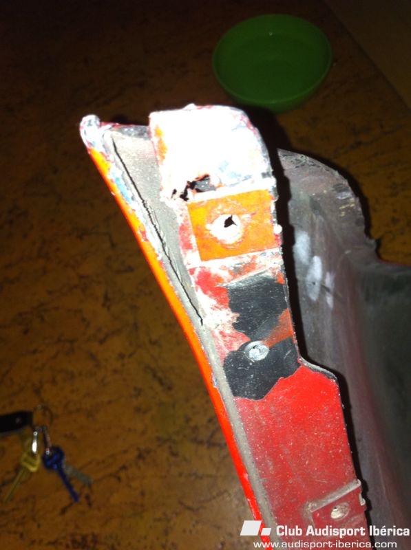

¿Como reparar este parachoques de S3?
Wayomi responde a Wayomi de discusión en Audi A3 8L (1996-2003)
Gracias chicos por todos los consejos. Realmente al tratarse de la zona que se trata, creo que lo ideal seria usar grapas, pero no tengo manera de ponerlas, asi que usare la soldadura en frio y mirare de ponerle unas pletinas, para reforzar la zona. Las pletinas pueden ir pegadas (la soldadura en frio que tengo sirve tanto para plasticos como para metales), o tienen que ir puestas de otra forma? Gracias de nuevo y saludos -
Pues veries, a falta de recibir el parachoques delantero, estaba revisando el resto de piezas de S3 que te.go para montar en mi A3, cuabdo descubrí que el paragolpes trasero de S3 que tebgo esta roto en uno de los laterales que enganchan en el coche. No me di cuenta al comprarlo y lo he descubierto ahora. Como veis en la foto, se ha abierto la parte que une el paragolpes al coche en uno de sus extremos. Si no me equivoco, este paragolpes ya estuvo montado en un A3 normal y probablemente lo forzaron demasiado. La pregunta es como arreglarlo antes de montarlo. He comprado soldadura en frio, de dos componentes y habia pensado unjrlo con unos sargentos hasta que la pasta secase biebln, pero tengo miedo que.se abra de nuevo al montarlo. ¿Alguna recomendacion o truco? Espero que la foto sea sufucientemente descriptiva. Gracias por adelantado y saludos
