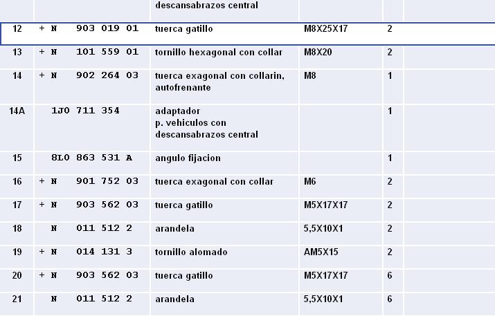

Hola de Nuevo, te adjunto una imagen con las referencias que te hacen falta, sus precios (aproximados) son: 12: 1.28€ 14A: 3.36€ 20: 0.34€ Supongo que no tendrás problemas al comprarlas, eso sí, seguramente tendrás que pedirlas. Saludos!!
Hola, si me dices las que te hacen falta del siguiente esquema que corresponde a un A3 del año 2000, te digo sus referencias para que vayas directo (aunque te recomiendo que lo contrastes) y el de recambios no te ponga pegas. Saludos!
