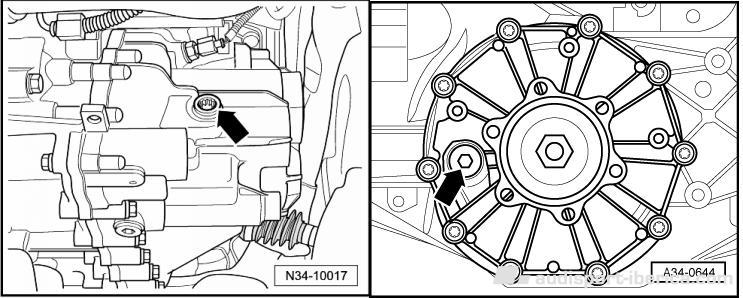

A ver si te puedo ayudar... según veo en Elsawin hay varios tipos, busca las letras distintivas del cambio y así vamos sobre seguro. Te pongo una imagen a ver si te sirve con ella. En el caso del agujero superior, el nivel es hasta alcanzar la base del orificio, en el otro, es 4 ± 1 mm por debajo del orificio. Saludos!

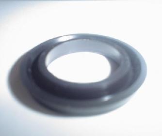

Según leo, si pisas fuerte el pedal aguanta y ¿si pisas flojo se viene abajo?. La bomba que compraste es nueva? Lo comento porque los retenes que llevan cuando se gastan suelen dar ese fallo. Es decir, a altas presiones aguantan y a bajas no mantienen la estanqueidad. Esto es debido a que son unas copelas que por su forma, cuando reciben presión se expanten contra las paredes de la bomba y a bajas presiones, si no están en perfecto estado no mantienen la estanqueidad. Te adjunto una imagen para que te hagas una idea: Lo que hace el líquido es meterse en la ranura interior y expandir la goma. Por eso se produce algo que no parece lógico (que aguante altas presiones y no bajas) Un saludo!

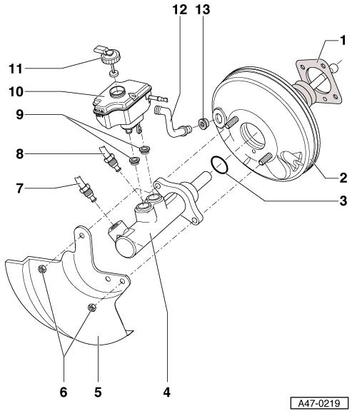

Uf, realmente tiene toda la pinta de ser la bomba pero si la han cambiado y seguía igual... A que te refieres con el master? El cilindro maestro? Supongo que eso es la bomba que ya cambiaron, no? A la vez, espero que hayan comprobado que el circuito esté libre de fugas y con líquido limpio. El embrague te va bien? Para comprobar el servofreno, Elsawin dice: (pego directamente) "2 - Servofreno Comprobación del funcionamiento Con el motor parado, pisar con fuerza varias veces el pedal del freno (con ello se reduce la depresión existente en el aparato). A continuación, mantener el pedal de freno en la posición de frenado ejerciendo una fuerza media con el pie y arrancar el motor. Si el servofreno funciona a la perfección, el pedal de freno cede entonces notablemente a la fuerza del pie (actúa el efecto de multiplicación)." Y como última opción y quizás te parezca una tontería... han comprobado que el pedal de freno funciona correctamente? Piensa que una ligera presión hace que el coche frene (gracias al servofreno) y que si no hay retroceso del pedal, este sigue haciendo fuerza y el sistema frena. Lo comento porque he llegado a oir a un mecánico decir "hay que mirar el embrague" y lo que sonaba era el muelle del pedal. Si quieres echarle tú un vistazo, recomiendan lubricar el sistema del pedal con grasa policarbamida. Ya nos contarás, suerte!
