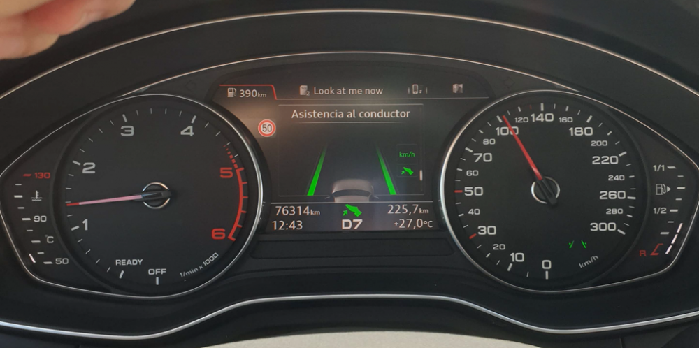

Activación del line assistant con OBDEleven
Shadax responde a nomtoni de discusión en OBDEleven A4 B9
Pues puede que sí, porque ese ese bit solo lo deben activar los que tienen montado el Audi Side Assist. -
¿Tienes Audi Side Assist? Ese bit era obligatorio si lo llevas. No creo que lo de las largas fuese el problema; probablemente fuese que no tenías ese bit activado. -
No parece importante el error. Me alegra que lo hayas sacado. Cuando se te quedaba gris todo el tiempo, habías probado a ir a más de 65km por hora? Hasta que no llega a los 65 no sé activa. -
Puede que se te haya quedado tonto en esa ocasión... Por todo el tema del software que a veces se "cuelga". Prueba esta noche a ver si te funciona correctamente y si no es así... Pues puedes probar a desactivarlo todo y volver a empezar.
Pues échale un ojo a ver qué tenias checkeado antes del cambio. Será lo mejor.
Pues para serte sincero no sabría decirte, pero tiene toda la pinta. A ver si alguien nos ilumina acerca de eso... ¿Realizaste alguna copia de seguridad?
VCDS = Vag-Com VCP = Vag Can Pro El OBDELEVEN trabaja como el VCDS pero utilizando una interfaz más amigable / intuitiva y actualizable. Por eso debería valerte casi el 100% de los pasos. -
Intento de activación de reconocimiento de señales con OBD11
Sí, el parpadeo se hace notar y te das cuenta en seguida. Por lo que escribes, tú ya llevas las luces automáticas y no te haría falta. -
El aviso es visual; parpadeando la señal si te pasas de los kilómetros configurados en el MMI. Es decir, si tú pones que te avise si te pasas de +10kms, te parpadeará si la señal es de 90 y vas a 100. Voy de cabeza pero creo que el rango era desde la opción de no avisar hasta la opción de +15km. -
Me autocito, a relación de haber posteado en otro hilo sobre esto, para indicar que cuando codifiqué el ALA me funcionó correctamente y no actualicé el post. En mi caso voy con ASA.
Tiene razón alagar27; en los nuestros ya sea con VC o sin VC toca echar mano de OBDELEVEN O VCDS. Yo también lo tengo activo y vía MMI no hay manera. -
Si te interesa, aquí la tengo detallada y probada, pero con el VCDS: Activación Active Lane Assist -
