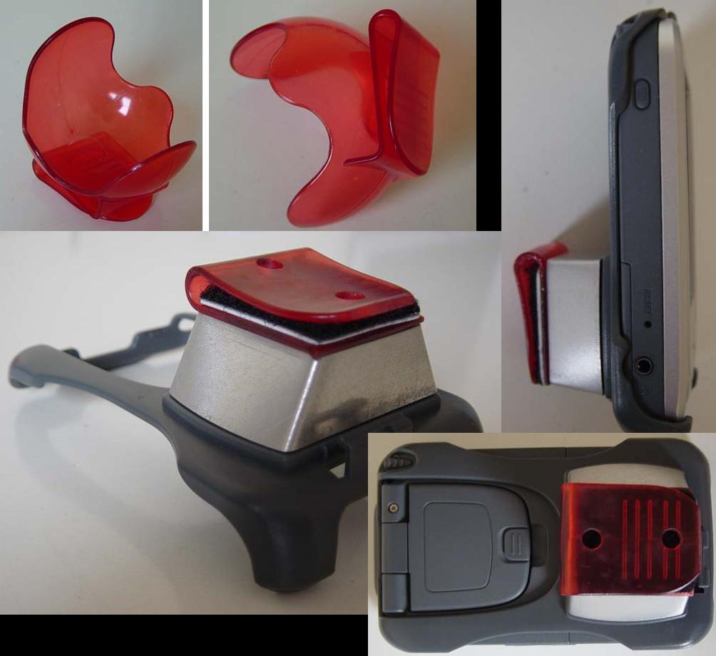

Señores, por si les sirve de ayuda. Lo que os decia de la pinza de tenis es lo que teneis arriba. En mi pda en concreto a parte de la pinza me toco poner un suplemento de aluminio que podeis ver en la foto porque si no la pda me tocaba en los aireadores así que me toco separarlo. En la parte interior de la pinza puse belcro pero solo la parte de los pelillos para evitar que el roce de la pinza con el acero inox rallase el acero. Los dos agujeros que veis son porque la pinza la cogi con tornillos de cabeza plana al aluminio. El unico fallo que tiene es que el suplemento lo hice recto, lo suyo hubiese sido que fuese con un poco de inclinación para que la pantalla quedase frente a mi, al conductor y no totalmente recta, un pequeño fallo que algun dia que me aburra corregire. Esto se puede adaptar supongo que a cualrquie tipo de pda, gps, cogiendolo con pegamento, cinta de doble cara o incluso si pesa poco con belcro. Enga un saludete a todos. -

El punto tiene que quedar mirando al noreste XD, vamos, si lo tienes arriba lo giras 45 grados y si lo tienes a la derecha lo subes 45 grados. Las pestañas ya os lo dije, te medio cargas alguna al meterlo, pero como que da igual, al final entra....otra cosa sería sacarlo jejejeje. Yo para hacerme el amarre para pillar el gps me encontre por mi casa un mmm no se como se llama. Es una cacharrito de plastico que en tenis lo usan las tenistas para poner las pelotas. El cacharrito se amarra con una pinza a la cintura y ai se coloca una pelota. Pues corte el cacharro y consegui una preciosa pinza perfecta para el gadget. Creo que puse una foto pero si me acuerdo luego le hago un par y os las pongo para que os valga como idea. -
