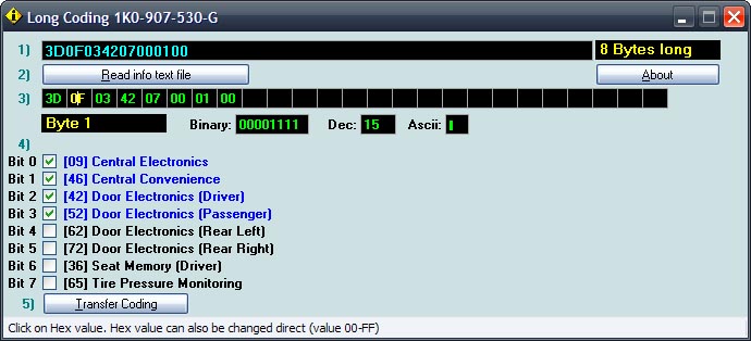

Sensor de presión de pneumáticos
Redesoft responde a Redesoft de discusión en Audi A3 8P (2003-2012)
Tiene sentido.... por eso si lo activo me dice que no lo tengo instalado Gracias!!!!! -
Como no me responde nadie, pues me autorespondo yo mismo. Redesoft, si activas esa casillita entonces al hacer un test te saldra un error de que no tienes instalado el sensor de presión. Por alguna extraña razón ese extra se ve que no se pone desde ese sitio, o es que te lo han puesto mal de fábrica, a saber, el caso es que en el cuadro si que sale la lucecita. Ale. -

Hola compañeros, una vez mas necesito vuestra ayuda. Ayer conecte el vagcom y con un programa hice capturas de pantalla de los modulos 9, 19 y 46, una vez en casa los estuve mirando tranquilamente y encontre esto: Como podeis ver en la ultima opcion de abajo pone "Tire Pressure Monitoring" que traducido es "Sensor de presión de neumáticos" El caso es que yo tengo instalado el sensor de presión pero eso no lo tengo activado. Alguien con sensor de presión y vagcom podria entrar en esa parte y decirme si eso lo tiene activado? es que esto no me huele muy bien. Gracias!! Por cierto, estoy preparando una paginilla con las opciones de vagcom que hay, en imagenes para los que no tienen vagcom puedan ver mas o menos lo que se puede hacer. Saludos

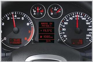

¿habeis visto la velocidad en digital en el ordenador?
Redesoft responde a Luisake Aritoss de discusión en Audi A3 8P (2003-2012)
Recuerdame que para los reyes del año que viene te regale una camara digital buena !!! .... parecen fotos espia No se vosotros pero yo al dia siguiente de recoger el coche ya habia tocado todos los botones tantas veces que era inevitable encontrarme con lo de la velocidad :ranting2: -
