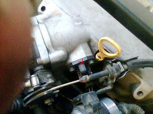

Mirate este sensor. Me parece q es e l de la temperatura de la admisión.post-13835-1203013911.jpg
ESTA ARRIBA EN LA ENTRADA DE LA ADMISION

ese lo e sacado pero como de mecanica yo un 0 patatero yo lo e visto bien pero eso supongo que tiene que llebar algo por dentro no?lagarto
