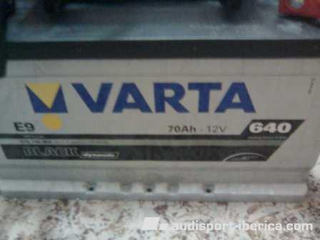

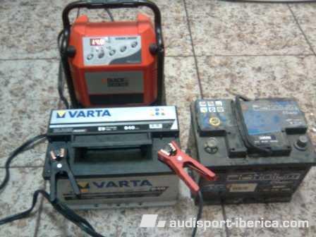

Primero como tenia q cargar la bateria del otro coche (me deje una luz encendida) e aprovechado y le e pegado un repaso
Tiene un año.

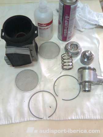

Esta es la q va en el 100 ( es mas baja).

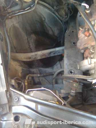

También es desmontado toda la caja del filtro.
Y me e dado cuenta q me perdía el manguito de gasolina q va al filtro.
Por la parte de la abrazadera, estaba partido y perdía un poco. E cortado un poco el tubo y puesto de nuevo.

El espacio q queda al quitar la caja original es brutal. ahi se le puede poner de todo y gordo.
Sabeis si le puede meter un manguito de silicona al tubo de la gasolina, le afecta a la silicona?

No solo se puede, es de lo mejor que puedes poner, soporta todos los disolventes, temperaturas de escandalo y es inalterable al paso del tiempo, solo seria mejor si el tubo es blindado con maya inox.montalo tranquilo.

Como te dice Falconetti, lo de el bombin y las dos llaves... es facil adaptar el bombin si no tiraste el viejo jejeje, lo hice en el coupe blanco, es desmontar los dos y pasarle las guardas del viejo al nuevo y tener cuidado de no intercambiarlas ni cosas raras que si no luego no va ni con una llave ni con la otra jejejeje
porque no le haces un buen latiguillo metalico para ese tramo que pierde?? o era la abrazadera?? lo de la gasolina por el vano motor puede traer mas de un disgusto...
