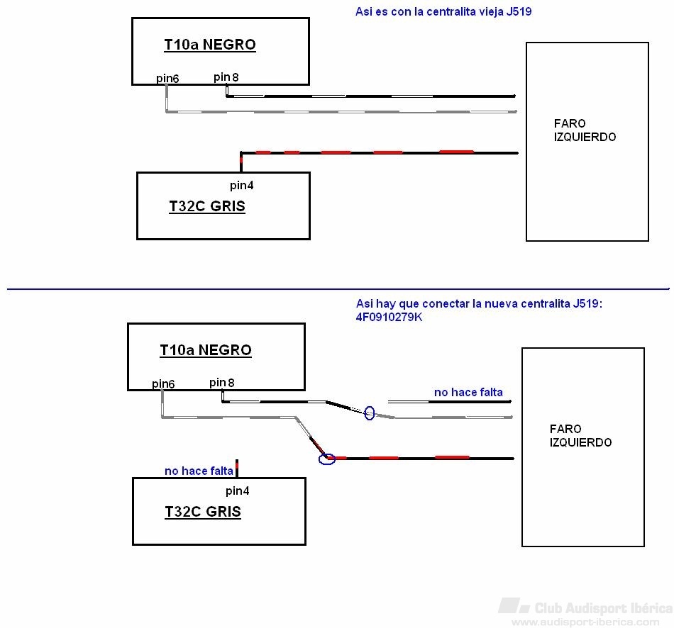

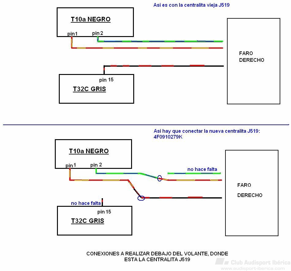

A ver si alguien me puede pasar las conexiones que hay que hacer, por favor, no vaya a ser que las que tenga esten mal (aunque no creo) es por salir de dudas e ir descartando cosas. Gracias.
Bueno recapitulando,esta tarde me he entretenido en revisar las nuevas conexiones y estan bien. He cambiado la centralita por la vieja y con esta si que me ha dejado cambiar el codigo (0003121), con la salvedad de que como no soporta los led en el digito en rojo solo me dejaba meter hasta el 3, que es la configuaracion que tenia con bixenon y AFS. Ademas con la vieja me funcionan largas y con la nueva no. Por lo que deduzco que la centralita que compre o bien esta estropeada (de ahi que no funcionen tampoco largas con ella) y por eso no me deja introducir ningun codigo o bien aunque sea terminada en L no soporta las funciones del nuevo faro. Me tocara comprar otra y asegurarme que si soporte dichas funciones. Mirare que el año de la centralita sea del 2008 hacia arriba. Aunque si hubiese alguien con el cambio hecho o una centralita terminada en K o superior por Albacete o cercanias para probar me aseguraria de que es eso. O por Alicante que estare desde el viernes hasta el martes o miercoles de la semana que viene. Me hariais un gran favor. Un saludo y gracias.
Publicado (editado)
Pues entonces creo que tengo mal las conexiones. Las que he hecho son las siguientes, que son las que aparecen en el PDF. Mañana las cambio por estas a ver que pasa. Muchas gracias Dr. West. SDS.
Editado por mcgiver
Publicado (editado)
