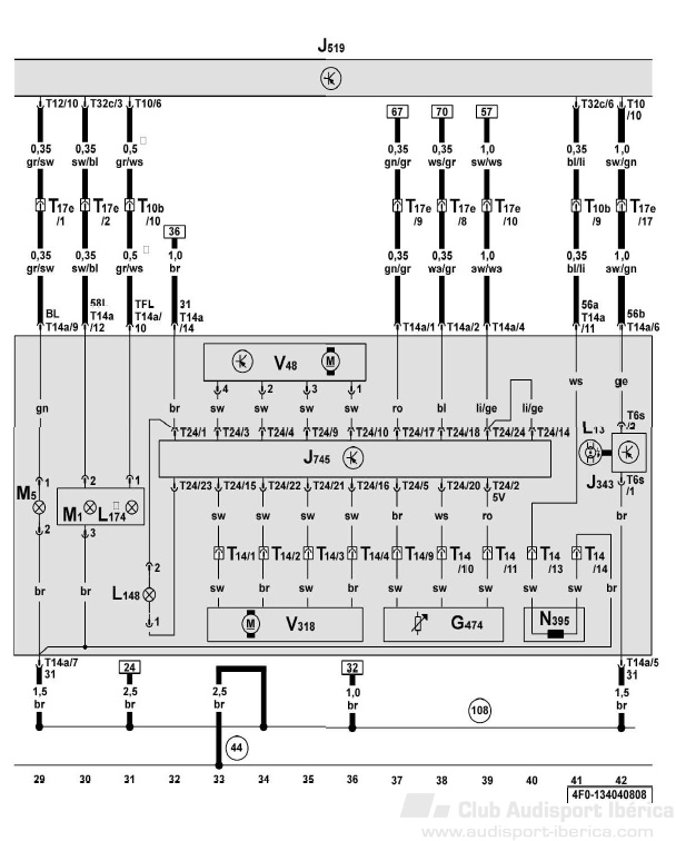

Entonces los pruebo con estos esquemas originales ? yo la centralita que he conseguido en ebay ha sido termianda en N , a ver si hay suerte y va bien.Buf me da miedo que se lien con los faros porque la hora de mano de obra la tiene por las nubes y como se enreden mucho....

Me imagino que tienes el esquema que si sabemos que funciona, pero sin atenuar con los intermitentes...
Este que hemos puesto varia un poco y es sobre lo que tu publicastes que habias leido en el foro alemán... Yo solo lo he traducido a esquema...
Alguien tiene que ser el primero en probar, todo depende de ti.... ir a lo seguro que funciona, o probar esto.
Creo que mas de lo que hemos hecho no se puede. :conf:

Mi gozo en un pozo. Acabo de hacer las conexiones de cableado y menuda historia. Ahora no me van ni las luces ni el MMI, es normal? HE pasado el vagcom y en el modulo 9 me aparece que la nueva centralita esta protegida y no me deja meter el nuevo codigo :ranting2:. Vendra todo el problema de ahi o no es normal? y hasta que no libere la nueva centralita no se arreglara el problema? AYUDA!!! SDS.

He pasado de bixenon con curvas a bixenon con cuvas RS6. Mi centralita era vieja y no valia y compre una terminada no en L. Lo q si recuerdo es q la compre en ebay inglaterra, y x lo de llevar las cosas al reves no se si tendra algo q ver. Lo extraño es q no me vaya tampoco el MMI, no se si es q depende de esa centralita tambien.

Yo he pasado de halogeno a bixenon, con paragolpes S6 y leds en el mismo. Compre una centralita terminada en K en Inglaterra y funciona todo siguiendo el esquema de txispis. Aun no la tengo liberada (me esta costando que me la liberen, no quieren los conces facilmente) y lo unico que no va son los lavafaros.
Yo creo que tendras que modificar en algo el cableado.
