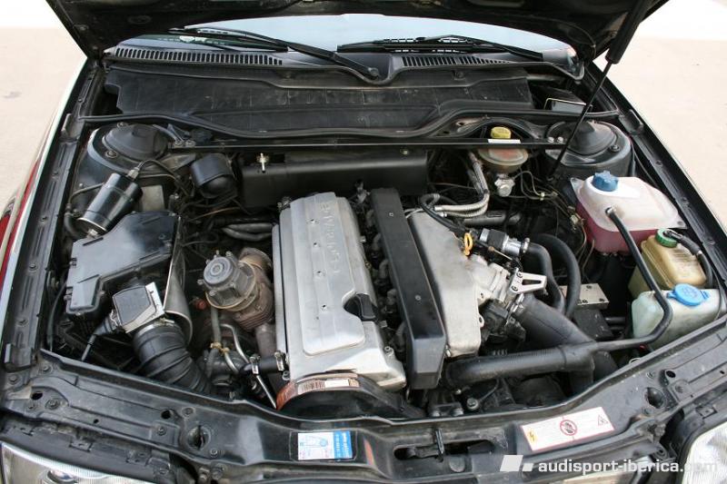

turbo s2 Publicado 6 de Diciembre del 2008 Autor Denunciar Publicado 6 de Diciembre del 2008 AQUI : El Motor aby del Amigo : ( julio ) Responder

wastegate Publicado 6 de Diciembre del 2008 Denunciar Publicado 6 de Diciembre del 2008 AQUI : El Motor aby del Amigo : ( julio ) Motor AAN Rafa , que es practicamente igual que el ABY Responder

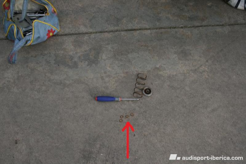

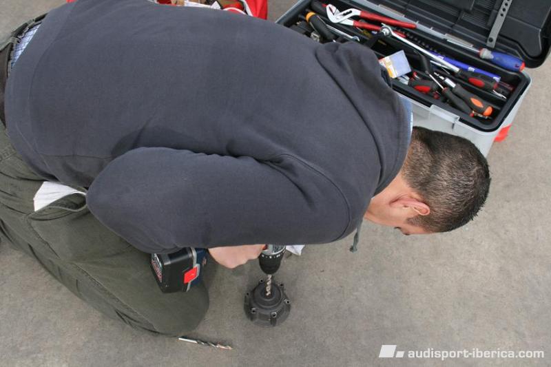

turbo s2 Publicado 6 de Diciembre del 2008 Autor Denunciar Publicado 6 de Diciembre del 2008 Esta foto es del jueves , Me encontré dentro de la wastegate del s2 de hayuked quattro Arandelas puestas en el tornillo debajo de la pieza Redonda estas arandelas hacían dar mas presión al muelle original , pero como La centralita del s2 de hayuked es de Serie , Tanta presión hacia fallar y dar tirones tipo ( lim mode ) encontrar este fallo , costo descartar Muchas cosas , como Las bujías que se comprobaron y también estaba Mal Hayuked compro El s2 con problemas y el jueves en quattro Horas se encontró Muchos errores Graves , el s2 motaba bujías ( N.G.K ) de 3 euros pues ha 4500 vueltas El s2 daba tirones , asta que se instalaron las bujías originales ( BOSCH F5DPOR ) Y dejo de dar tirones !!! impresionante el Cambio de las N.G.K y las Bosch :claro que estas ultimas cuestan 19 euros cada una Responder
turbo s2 Publicado 6 de Diciembre del 2008 Autor Denunciar Publicado 6 de Diciembre del 2008 AQUI , Ya que la wastegate esta abierta pues aprovecho y quito el plomo de serie !! para asi poder Regular La presión con la (6) de allen Responder

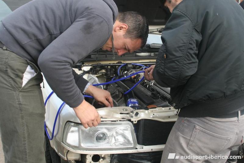

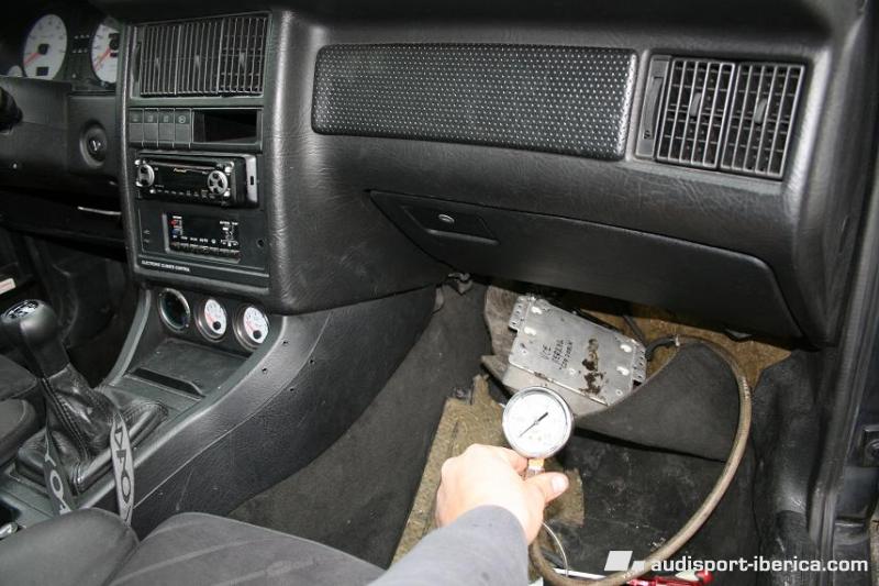

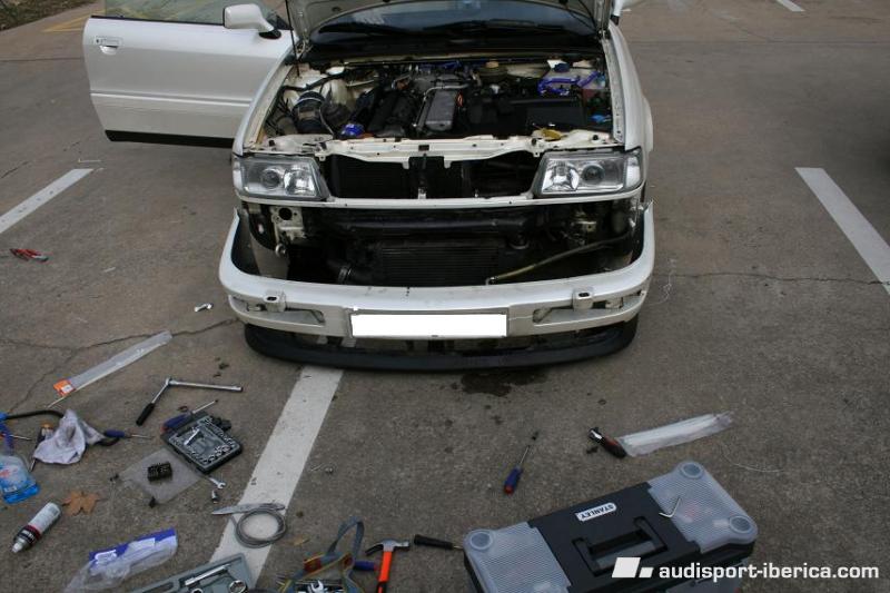

turbo s2 Publicado 6 de Diciembre del 2008 Autor Denunciar Publicado 6 de Diciembre del 2008 AQUI : Se desmonto La centralita , para instalar un Manómetro y asi saber que presión de soplado tiene el s2 de hayuked Luego ferni saco una bolsa con varias centralitas trucadas de chips , y con map de 300 kpas y se instalo en el s2 de alex bueno el cambio se noto muchisimo , subió 50 cv extra !! muchisimas fuerza !!! Responder
turbo s2 Publicado 6 de Diciembre del 2008 Autor Denunciar Publicado 6 de Diciembre del 2008 bueno aqui la prueva de que El s2 de alex ya funciona bien !! Alex el ha Merecido la pena... venir al taller de Gerona desde SU casa en Andorra !! Responder
