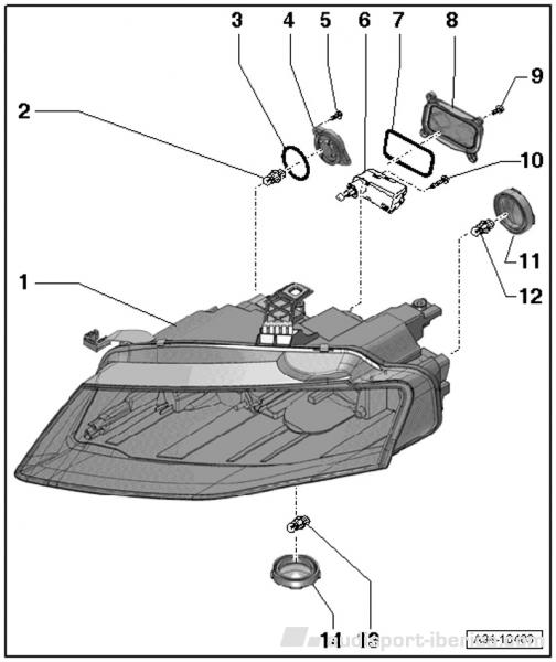

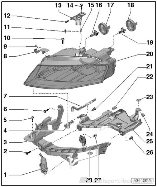

Hola jabicho, ahora que puedo consultarlo, te puedo poner una foto del conjunto, pero no comenta o por lo menos yo no he podido ver nada relacionado con el cambio de esas bombillas, lo cual tampoco quiere decir que no se puedan cambiar si desmontas la pieza en donde están. Eso sí, si lo consigues fíjate bien en que tengan el mismo consumo.

Por lo que puedo ver en la ultima foto, la bombilla de posicion se cambia desde una tapa debajo del faro concretamente el numero 14,13 que aparece en la foto.
En conclusion no se vosotros compañeros, pero yo de momento voy a comprar un buen kit de xenon y cambiare las luces de posicion por leds, y de momento es lo que mejor puede quedar, las luces diurnas ya es otro cantar, en ese jardin de momento no me voy a meter.
cuando haga la operacion pondre fotos del kit de xenon con luces de posicion leds.
Y las diurnas las llevare desactivadas hasta que salga algo para ello :thumbsup:
