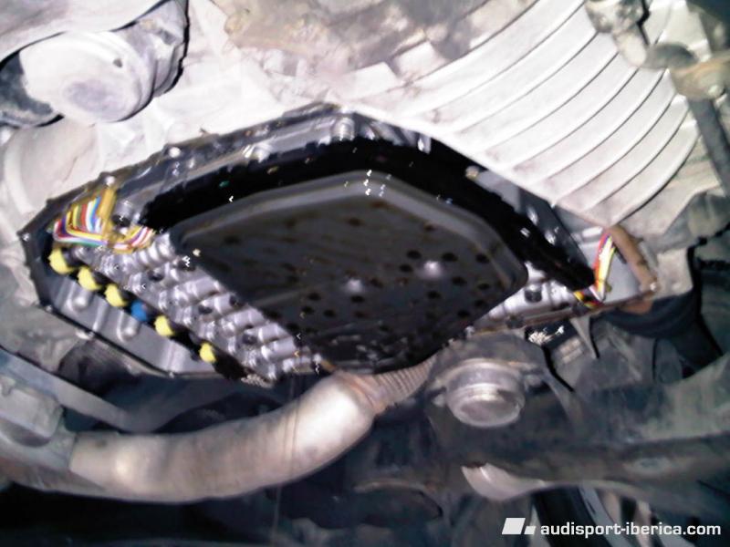

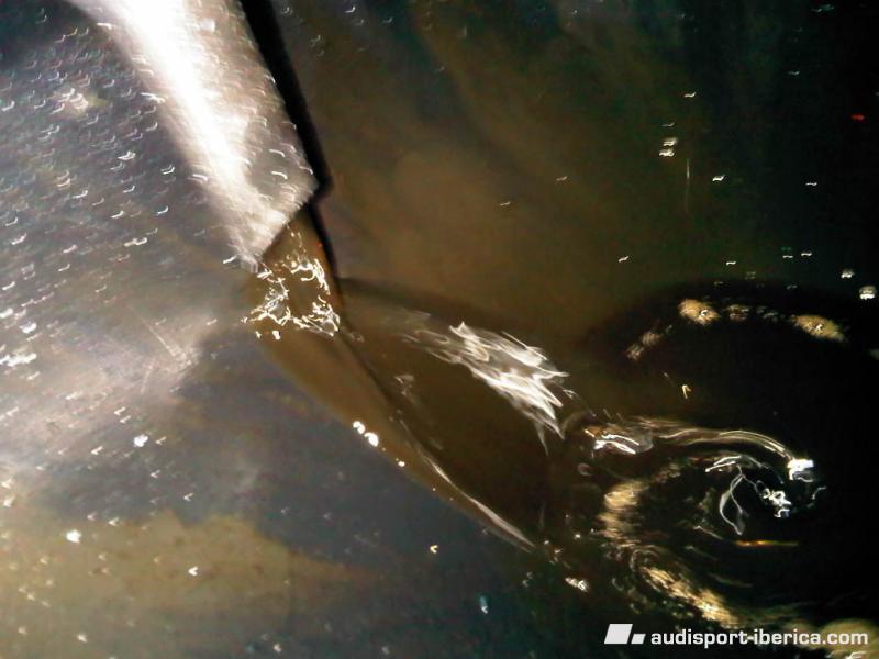

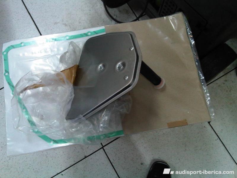

Bueno, ayer hice el cambio, voy a intentar poneros unas fotos de la operacion, primero del material utilizado, la junta no se cambió(me he ahorrado 21 euros) puesto que la que lleva de serie es metalica y la otra de carton (o como quiera llamarse) y ésta estaba bien.
Materiales; Junta, filtro.....el ATF está debajo que no se vé...
Sacando el aceite y desmontado tapa;

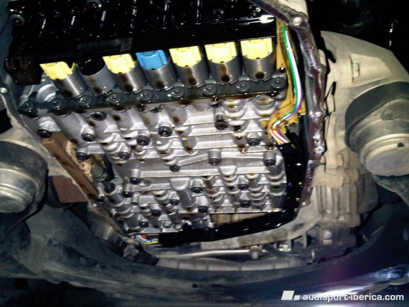

Explico, una vez extraido el aceite se retira la tapa debiadamente atornillada.... :thumbsup: en la foto se vé el filtro que lleva, en la siguiente foto una vez retirado el filtro, limpiamos un poco todo y también la tapa donde lleva unos imanes , éstos se encargan de agarrar las micro birutillas , también se limpiaron.
Se introduce el filtro nuevo, es muy facil, se coloca la tapa, y con una jeringilla gigante... <_< :laugh: de esa se me olvidó sacar la foto, se va metiendo el ATF.
Al final me entraron unos 5 litros, una vez metido todo, se arranca el coche, y se va desplazando la palanca de cambios de la P a la S y al contrario, poco a poco, a la vez que se sigue metiendo algo de aceite, cuando ya no deja más. Se para, se pone el tapon y a correr. Me fuí con el coche andarlo un rato, a la tarde volví, lo dejamos reposar un poco, y se volvió a verificar que no le hacía falta introducir más aceite......
